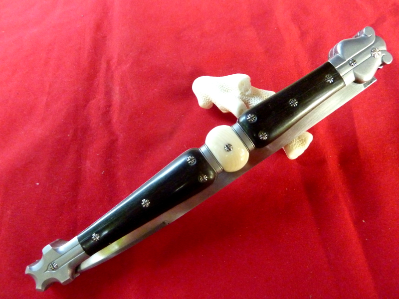

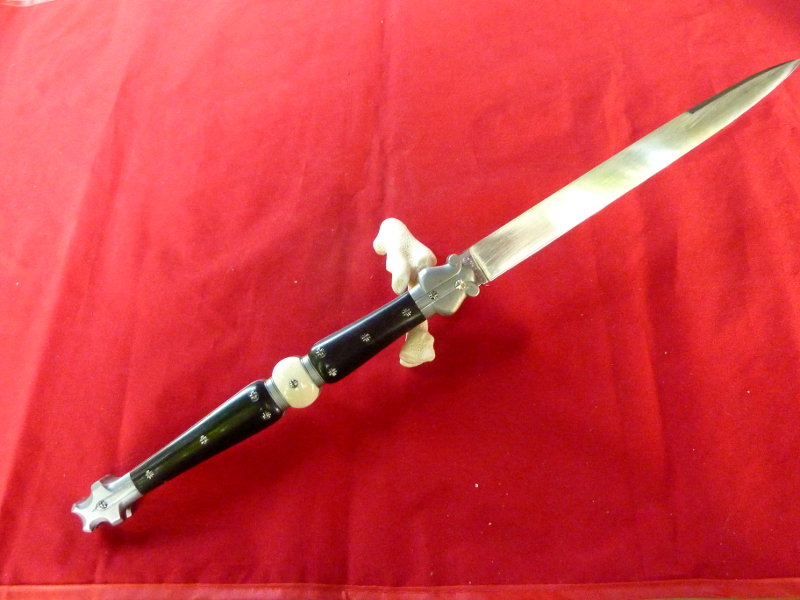

MessagePosté le: Mer 17 Sep - 20:56 (2014)    Sujet du message: Michel Prevost et ses couteaux d'Art

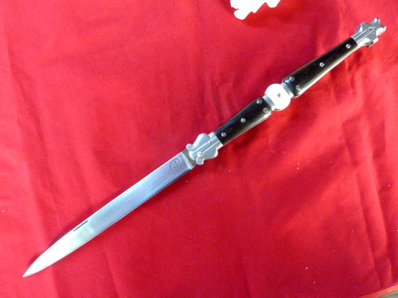

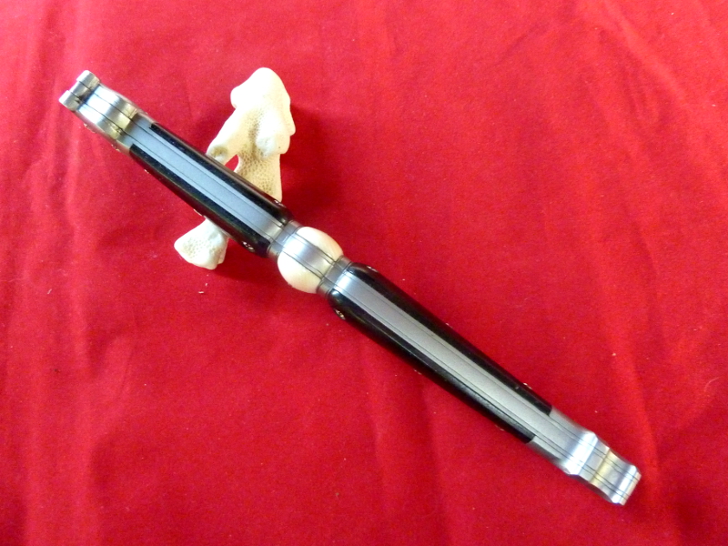

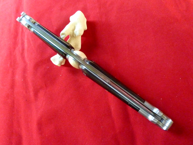

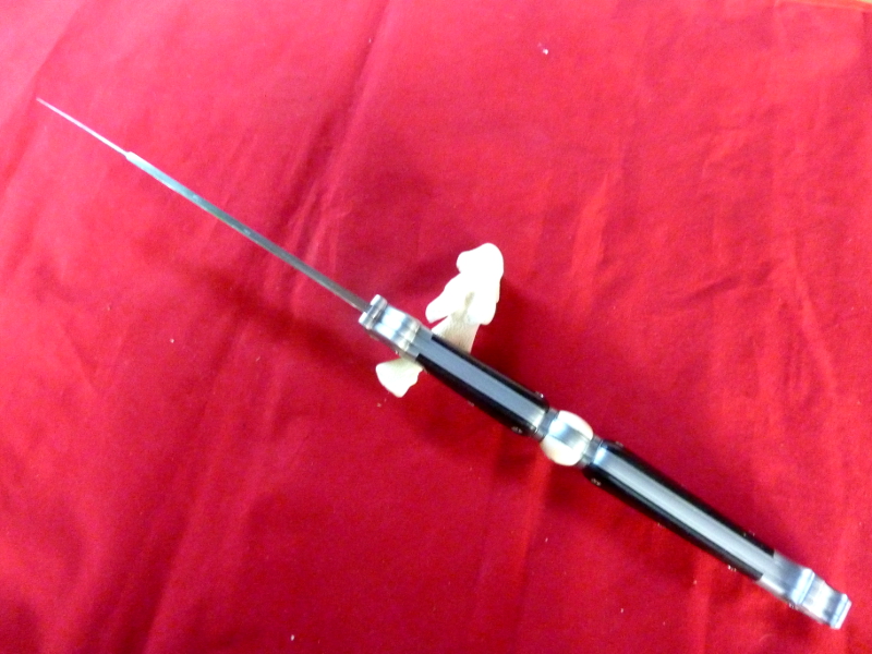

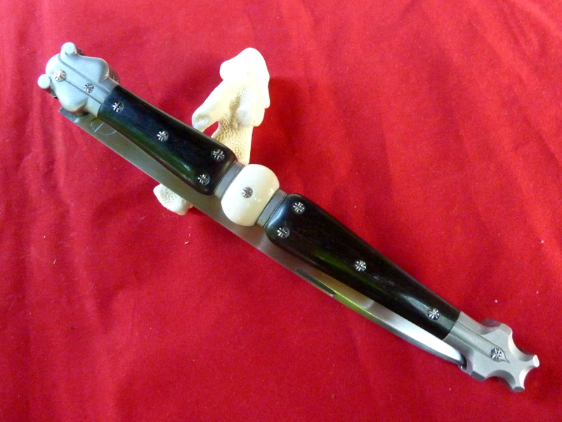

un nouveau couteau, genre Châtellerault d’après certains, ce qui est sur, c'est à ne pas mettre entre toute les mains ,car avec ses
dimensions il est impressionnant.
ouvert: 385 mm avec une lame de180mm
fermé:205 mm
un cran forcé,
z 20 pour les contre platines et les mitres.
platine en ébène et ivoire de mammouth.
lame en acier xc 75 de 4 mm.
un couteau très imposant.
photos prise en soirée , avec une lumière pas très favorable, dommage
MessagePosté le: Mer 17 Sep - 20:59 (2014)    Sujet du message: Michel Prevost et ses couteaux d'Art
ui ui Michel une PURE MERVEILLE de Chatellerault!!!!!!!!!!!!!!!!!!!!!!!!!!!!!!!! Smile
Cool Cool Cool Cool Cool Cool Cool Cool Cool Cool Cool Cool Cool Cool Cool Cool Cool Cool Cool Cool Cool Cool Cool

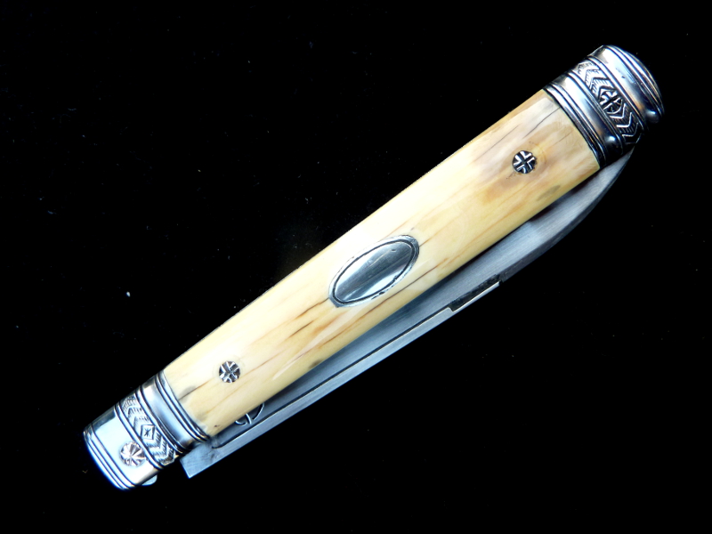

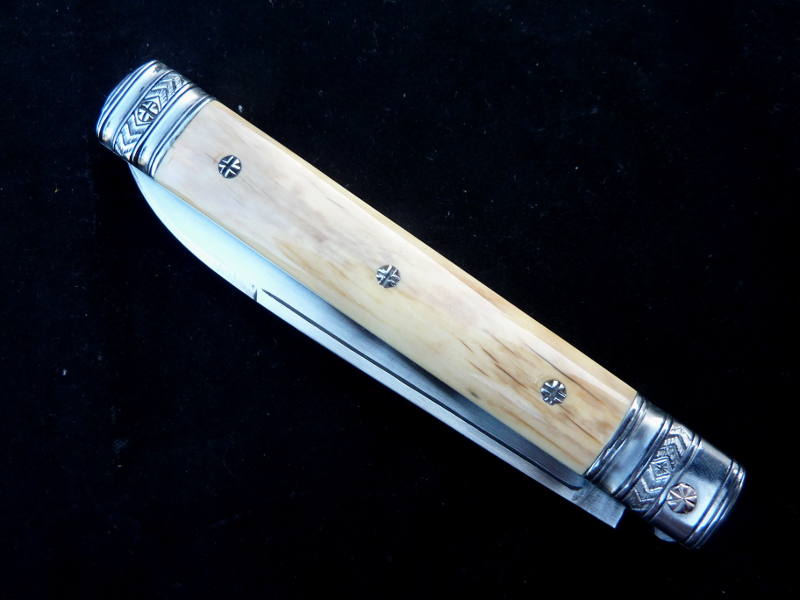

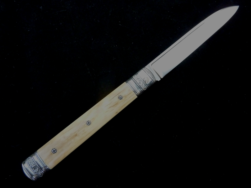

MessagePosté le: Mer 24 Sep - 21:15 (2014)    Sujet du message: Michel Prevost et ses couteaux d'Art

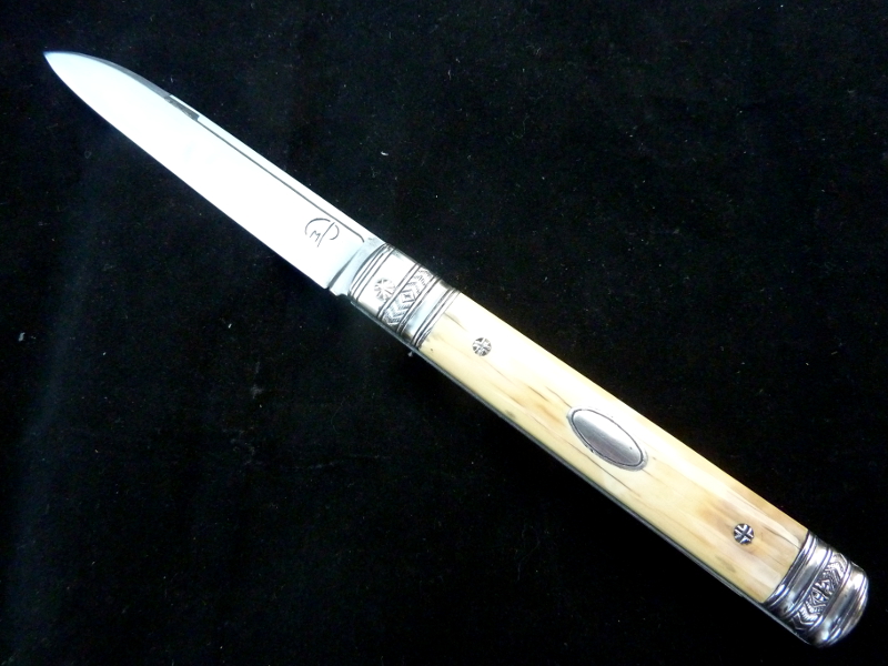

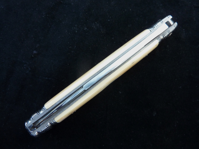

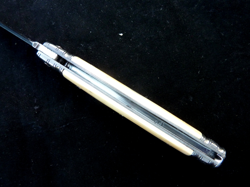

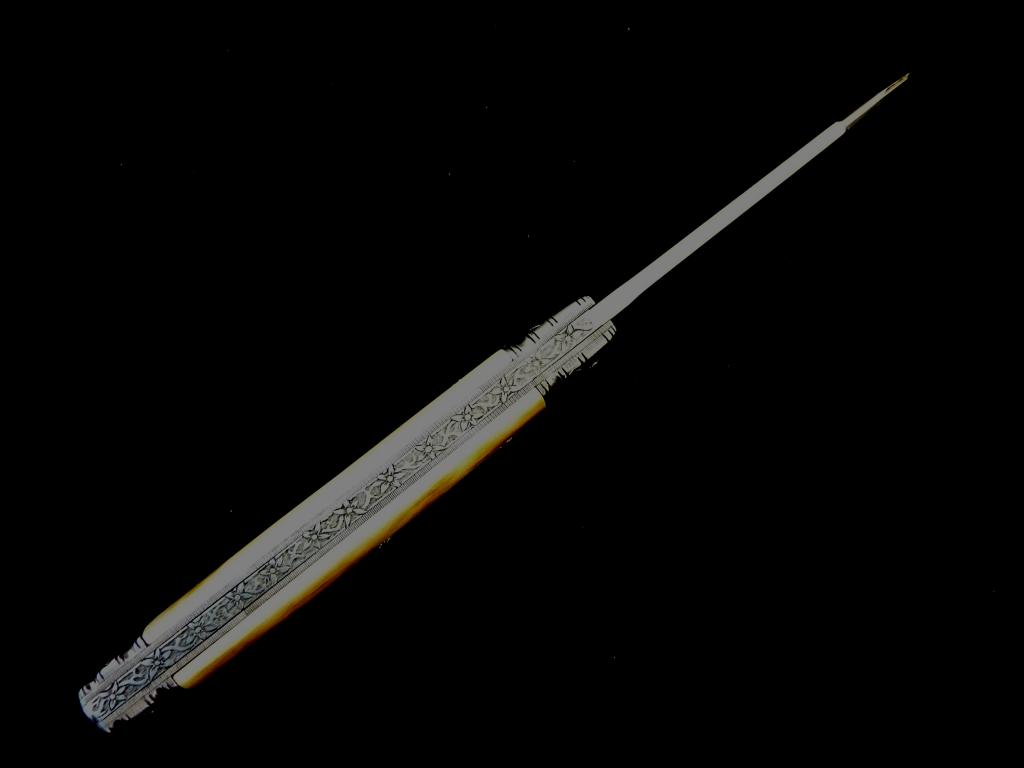

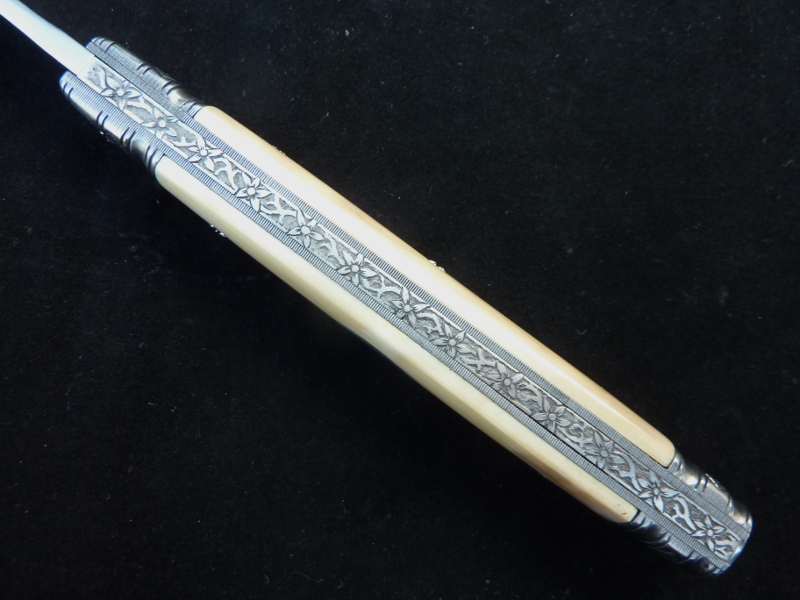

Un nouveau modèle,  des photos pas trop réussies comme d'habitude (manque de lumière je pense)
de ce coté la c'est pas ce que je sais faire de mieux, plus agréable a regarder en vrai qu'en photos
un cran forcé.
pour les dimensions:
122 mm fermé.
222 mm ouvert
mitres et contre platine en z 20 .
lame en acier xc 75.
gravure du ressort avec la dremel et burin.
gravure des mitre avec scie a métaux ,lime et burin.
platines en ivoire de Mammouth fossilisé
MessagePosté le: Mer 24 Sep - 21:28 (2014)    Sujet du message: Michel Prevost et ses couteaux d'Art
Merveilleux, Merveilleux, Merveilleux Michel!!!!!!!!!!!!!!!!!!!
Et ce Mammouth qui annoblit tout tout tout
Quel TRAVAIL!!!!!!!!!!!!!!! Cool Cool Cool Cool Cool Cool Cool Cool Cool

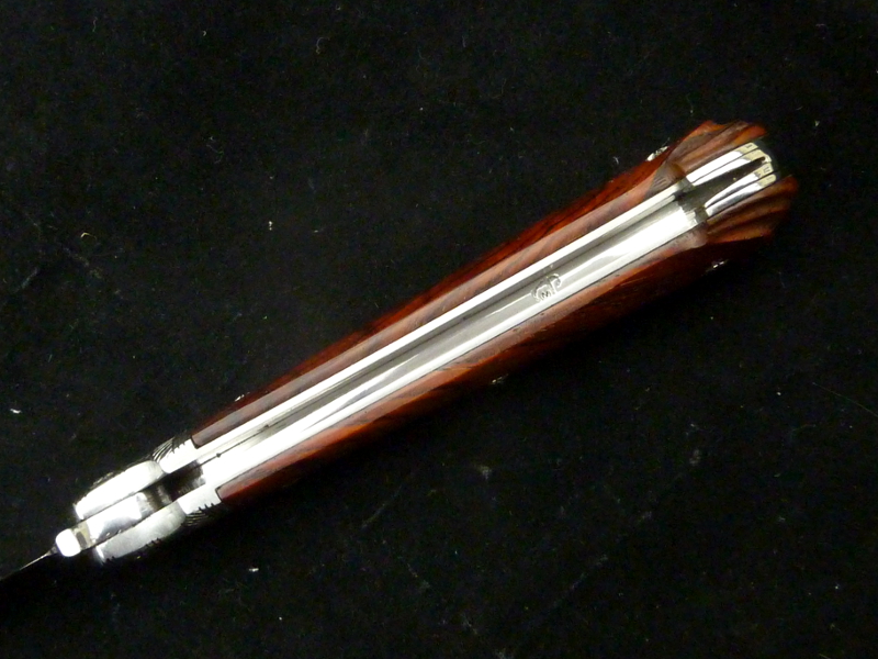

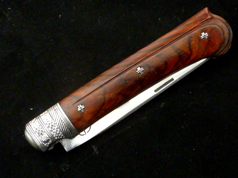

MessagePosté le: Ven 10 Oct - 22:48 (2014)    Sujet du message: Michel Prevost et ses couteaux d'Art

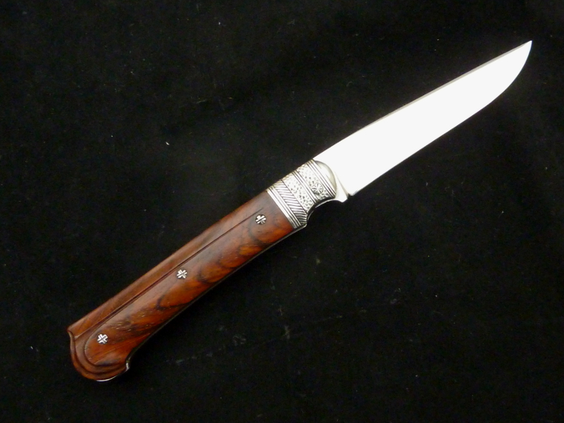

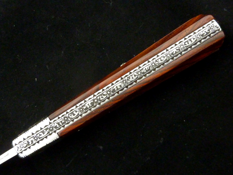

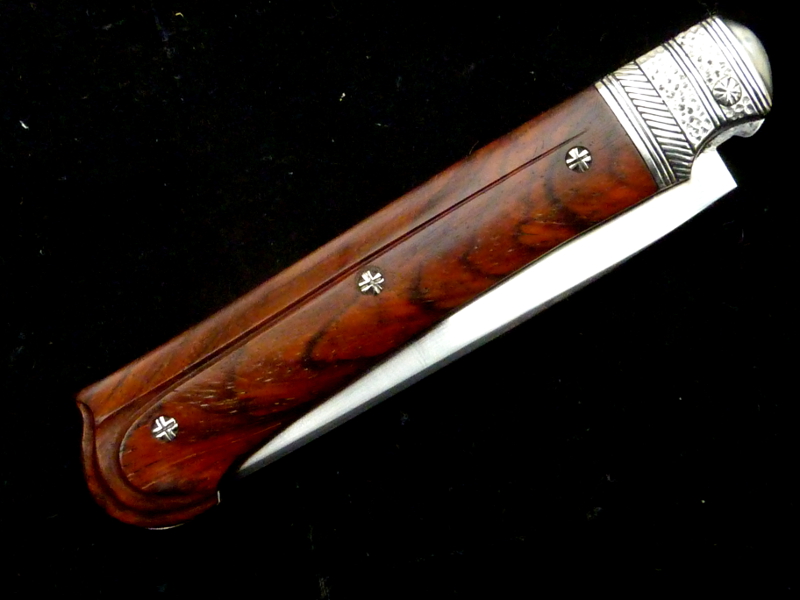

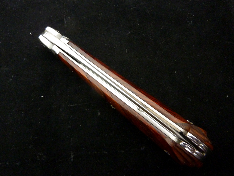

un nouveau modèle:
cran forcé.
platines et ressort en z 20 c 13.
lame en 90mcv 8.
platines vissée en bois exotique , je ne sais plus ou je l'ai acheté , mais très joli .
215 mm ouvert.
120 mm fermé.
guillochage gravé a la dremel et burin .*
MessagePosté le: Ven 10 Oct - 23:13 (2014)    Sujet du message: Michel Prevost et ses couteaux d'Art
Et zou encore une Merveille Smile
Voilà un manche Corbin fameusement embelli avec des formes et un rivetage de toute Beauté
Mais la lame, Michel, est-elle légèrement Yatagan ou Est-ce un effet d'optique?
Une Superbe œuvre d'Art Cool Cool Cool Cool Cool Cool
michel prevost
Inscrit le: 08 Juin 2013
Messages: 111
MessagePosté le: Ven 10 Oct - 23:21 (2014)    Sujet du message: Michel Prevost et ses couteaux d'Art
Laughing pour la lame je ne sais pas, vous savez moi je ne m’occupe pas trop de tout ça, je dessine mon couteau
comme ça vient  voila tout
MessagePosté le: Ven 10 Oct - 23:38 (2014)    Sujet du message: Michel Prevost et ses couteaux d'Art
ui ok mais c'est une lame comme celle d'un laguiole? en pente douce sur le dessus de lame?

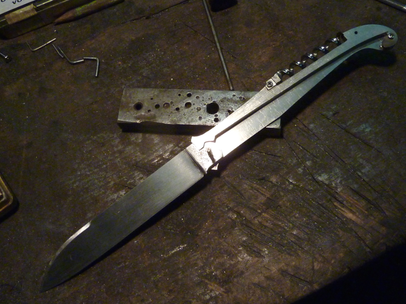

MessagePosté le: Mar 14 Oct - 19:27 (2014)    Sujet du message: Michel Prevost et ses couteaux d'Art

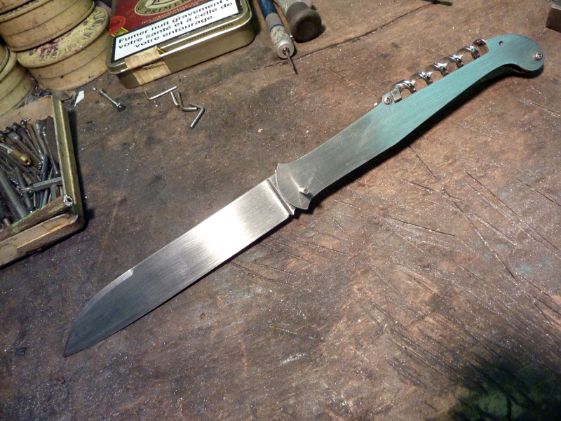

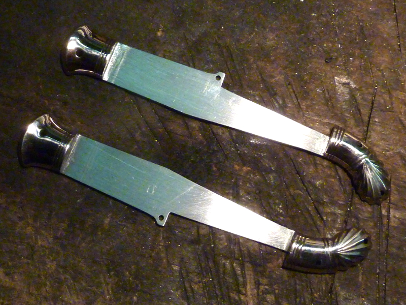

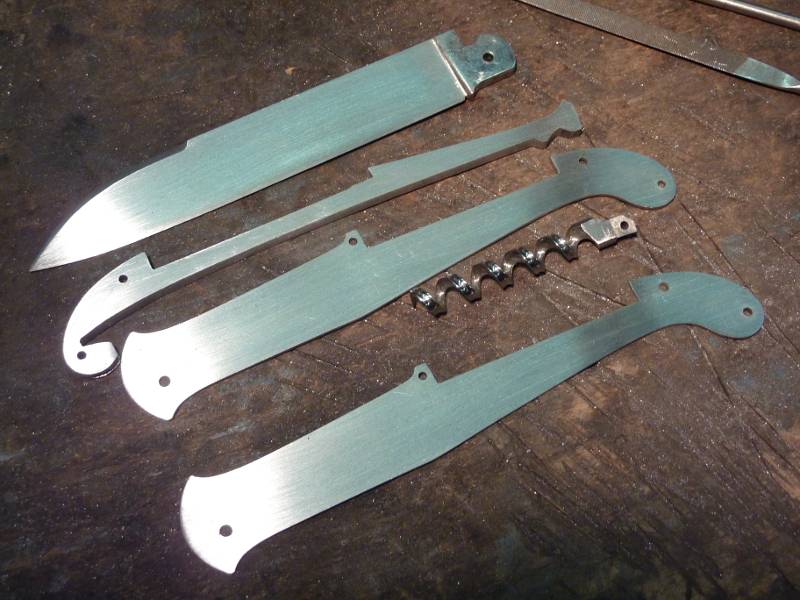

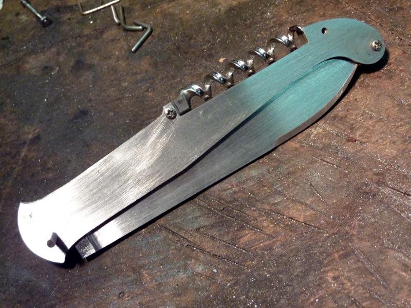

les débuts et les différentes pièces de mon nouveau projet de couteau.
MessagePosté le: Mar 14 Oct - 21:24 (2014)    Sujet du message: Michel Prevost et ses couteaux d'Art
Je suis très curieux de voir de quoi tu vas habiller ce Merveilleux Squelette
d'une future Merveille dont tu as tous les secrets Idea

Suite de la progression: j'ai fini les mitres et ça a été très long a faire comme prévu!
j'ai fait les mitres de tête et de cul dans une plaque de maillechort rose, c'est sculpté
dans la masse avec la dremel et la lime! A pas faire tous les jours, on finirait par ce lasser
MessagePosté le: Ven 17 Oct - 19:32 (2014)    Sujet du message: Michel Prevost et ses couteaux d'Art
Smile Hé bien BRAVO Michel, tu fait là un Beau Corbin Boule   Okay
michel prevost
Messages: 111
MessagePosté le: Ven 17 Oct - 19:43 (2014)    Sujet du message: Michel Prevost et ses couteaux d'Art
oui, le modèle que je fais existe, même si il est légèrement différent,  mais par contre je ne l'ai encore pas vu  avec un tire bouchon
