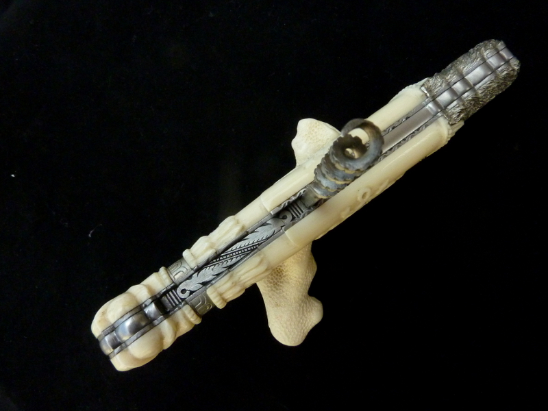

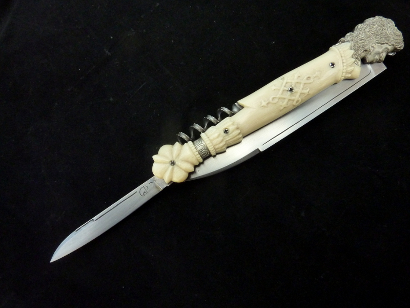

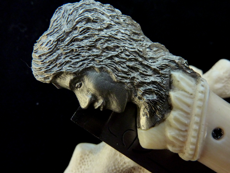

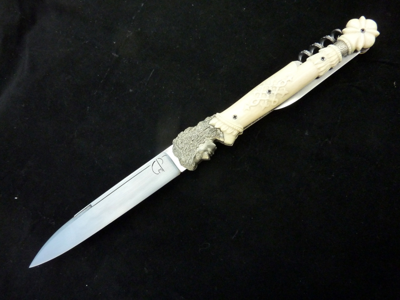

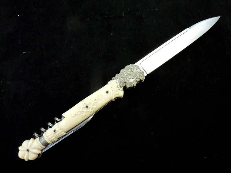

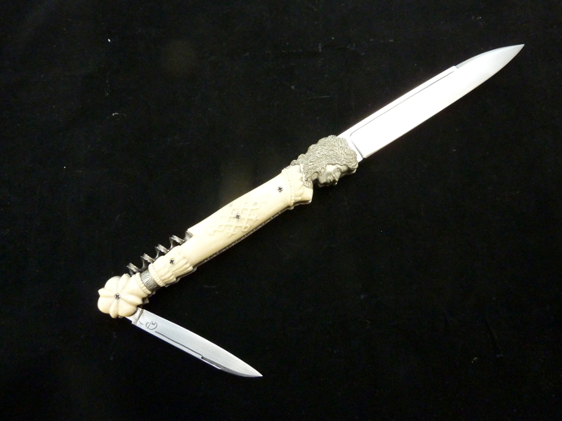

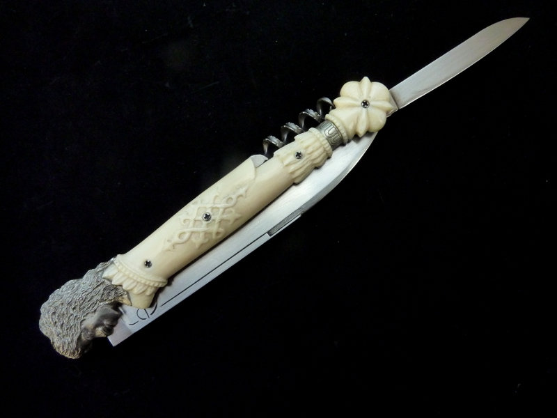

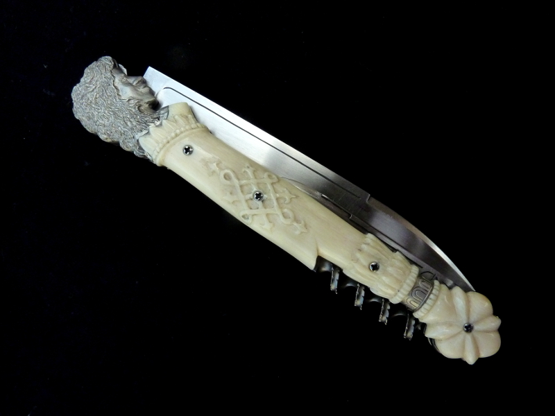

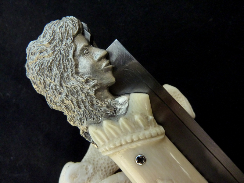

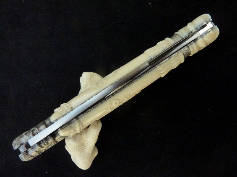

MessagePosté le: Lun 9 Juin - 23:45 (2014)    Sujet du message: Michel Prevost et ses couteaux d'Art
un nouveau travail terminé , le premier de l'année après Thiers,
la grande lame en acier 100 c6.
la petite lame en acier xc 75.
platines en z 20
mitres sculpté a la dremel et au burin dans du maillechort blanc .
couteau de bonne dimension puisque,
longueur fermé147 mm .
longueur ouvert 267 mm
les photos.
MessagePosté le: Mar 10 Juin - 14:21 (2014)    Sujet du message: Michel Prevost et ses couteaux d'Art
Holàlà SUBLIME TRAVAIL Michel
Dans le haut de lame, c'est une rigole comme sur les actuels Rouennais Normands?
Ce Travail est tout à fait digne d'une Crocombette Cool Cool Cool Cool Cool Cool Cool
michel prevost
Inscrit le: 08 Juin 2013
Messages: 111
MessagePosté le: Mar 10 Juin - 16:32 (2014)    Sujet du message: Michel Prevost et ses couteaux d'Art
Merci du compliment,
La rigole est faite au burin, c'est juste pour ajouter une certaine ligne a l'esthétique de la lame.
la plus grande difficulté de ce travail, c'est la sculpture des deux tètes en opposition, au burin est dremel
et dans la masse d'un morceau de  métal...

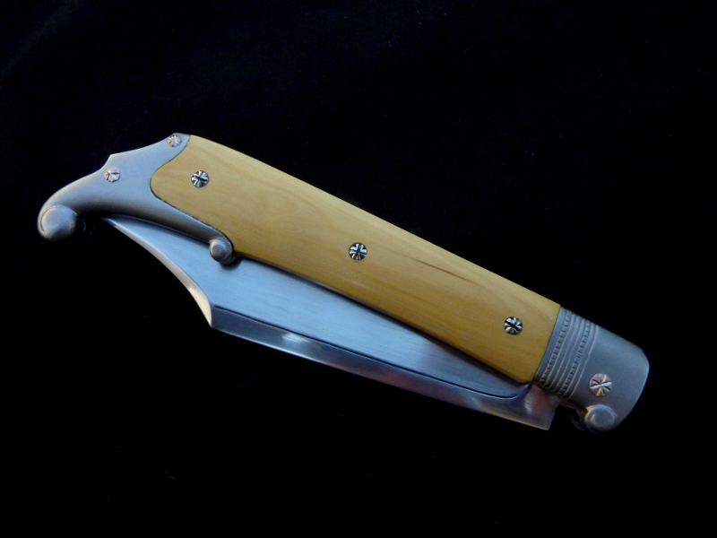

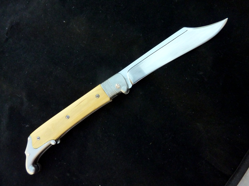

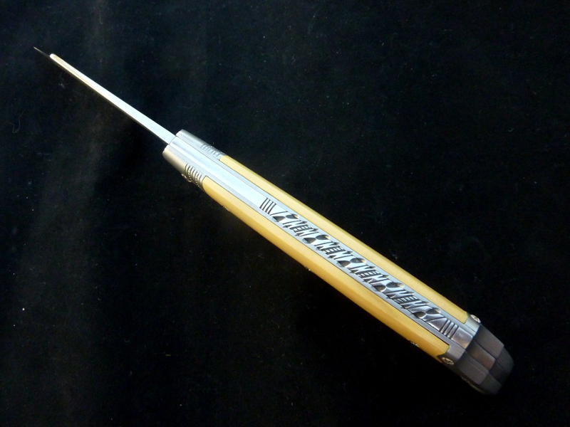

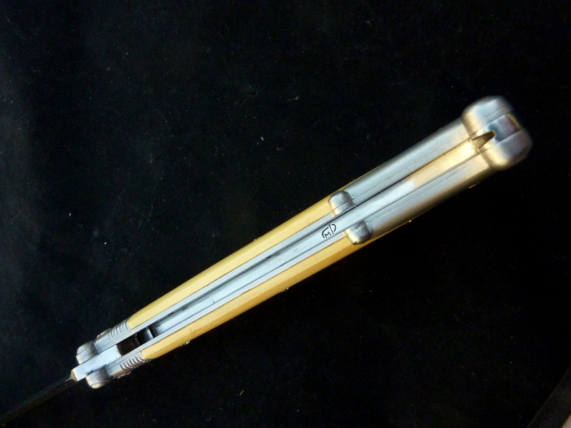

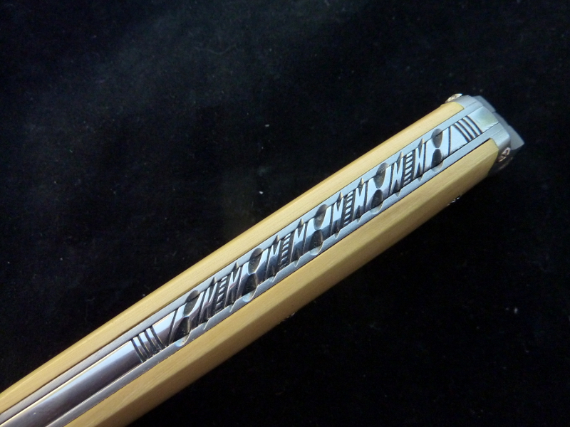

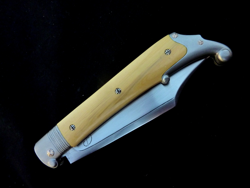

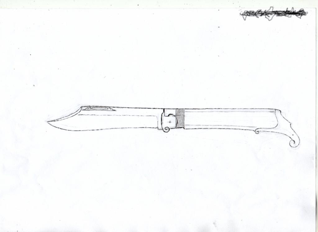

MessagePosté le: Dim 22 Juin - 19:34 (2014)    Sujet du message: Michel Prevost et ses couteaux d'Art
encore un couteau  terminé ,d’après un dessin un peu loufoque
lame en 100c6.
mitres sculpté dans du z20 c13.
contre platines en z 20 également.
130 mm fermé.
235 m ouvert.
platines en buis
MessagePosté le: Dim 22 Juin - 20:17 (2014)    Sujet du message: Michel Prevost et ses couteaux d'Art
Et encore une Splendide oeuvre d'Art
Et ton dessin n'a absolument rien de 'loufoque' car voilà une Magnifique Interprétation d'un des couteaux
du Coutelier EUSTACHE à St Etienne du XVIIè au XIXè:
http://couteaux.clicforum.com/t149-le-couteau-Eustache.htm
http://couteaux.clicforum.com/t270-nos-couteaux-disparus.htm
Messages: 237
MessagePosté le: Dim 22 Juin - 20:42 (2014)    Sujet du message: Michel Prevost et ses couteaux d'Art
Du superbe boulot  Okay Okay Okay Okay Okay Cool Cool Cool
michel prevost
Messages: 111
MessagePosté le: Dim 22 Juin - 22:06 (2014)    Sujet du message: Michel Prevost et ses couteaux d'Art
merci,
oui c’est vrais que la lame est dans le même esprit que l’eustache, mais la poignée est bien différente.   Wink

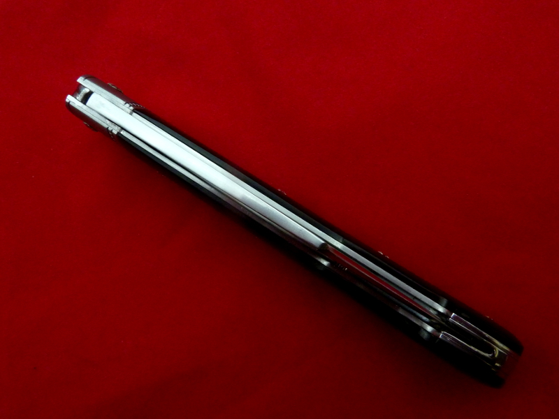

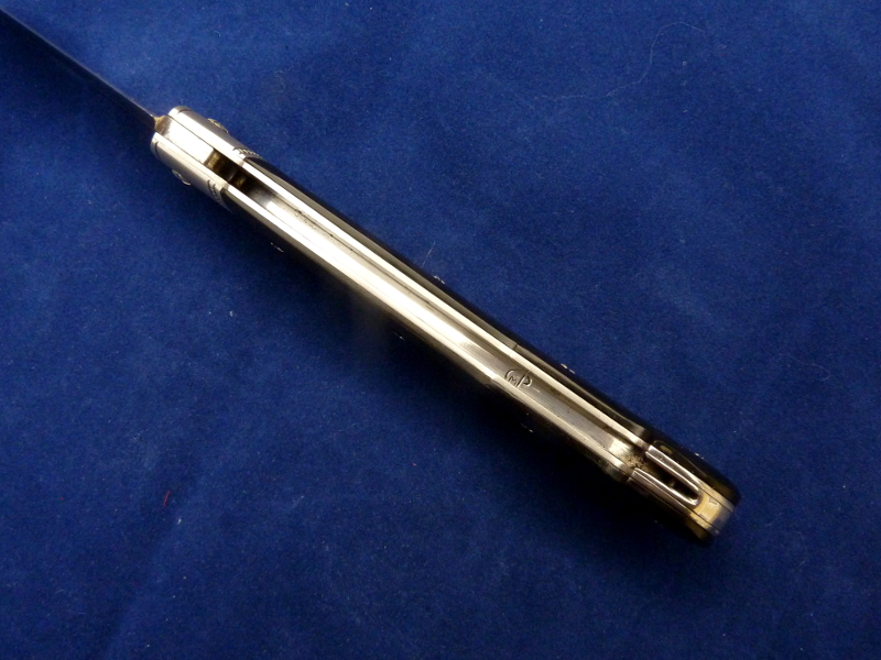

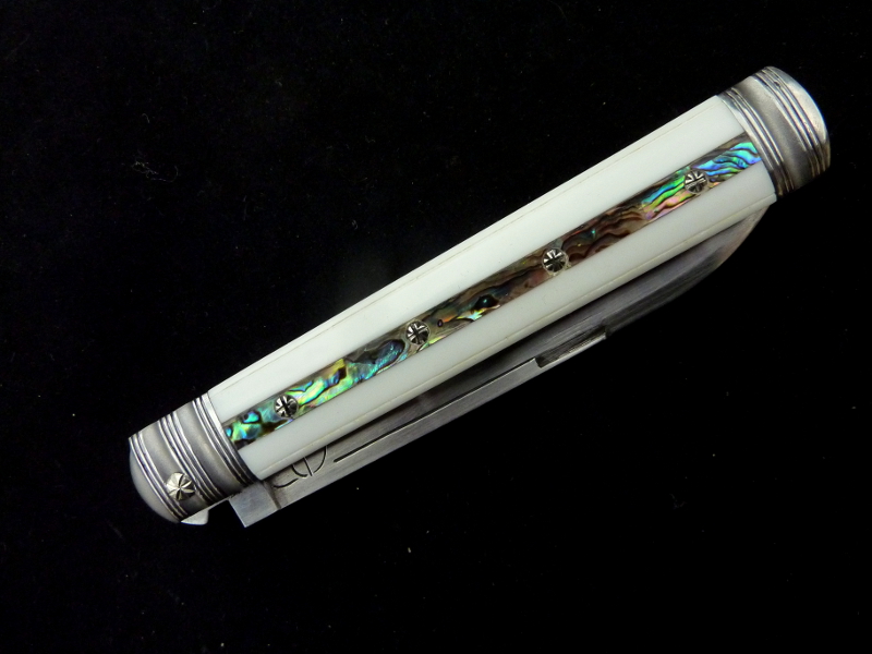

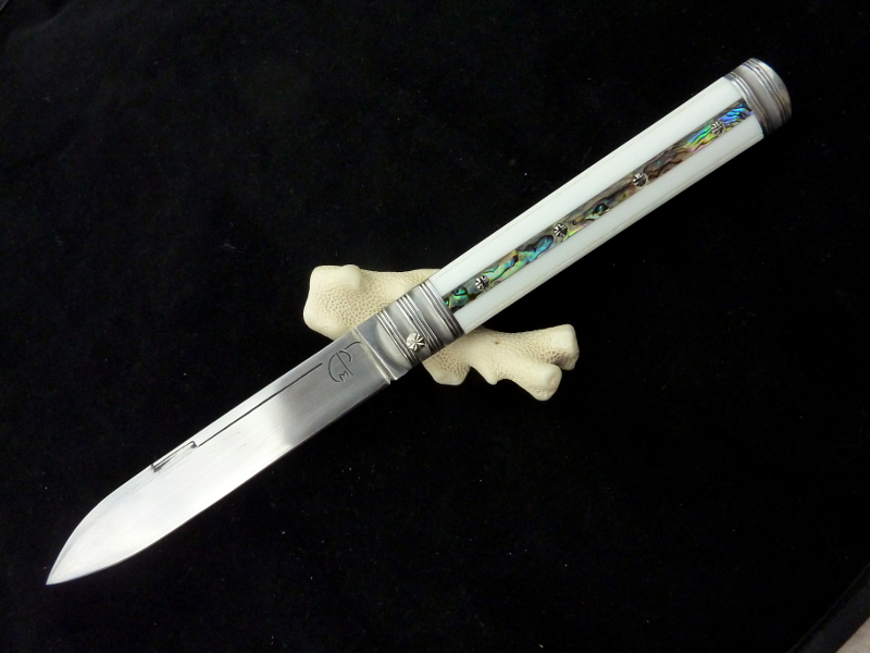

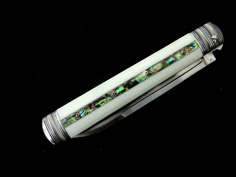

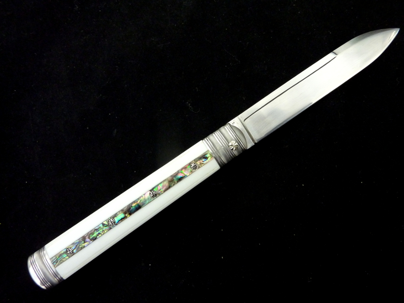

MessagePosté le: Ven 4 Juil - 20:52 (2014)    Sujet du message: Michel Prevost et ses couteaux d'Art
un nouveau modèle.
acier au carbone 90 mcv 8.
contre platines et mitres en en z 20 c 13.
platines en izmir de Turquie avec incrustation de nacre d’abalone, montage par vissage.
127 mm fermé.
232 mm ouvert.
guillochage lime et burin.
Messages: 237
MessagePosté le: Ven 4 Juil - 21:51 (2014)    Sujet du message: Michel Prevost et ses couteaux d'Art
MessagePosté le: Ven 4 Juil - 22:06 (2014)    Sujet du message: Michel Prevost et ses couteaux d'Art
Holàlà làlà on va de merveilles en Merveilles ici Smile Okay Okay Okay Okay Okay
BRAVO Michel quel SUPERBE TRAVAIL!!!!!!!!!!!!!!!
A CHAQUE FOIS UNE OEUVRE D'ART Cool Cool Cool Cool Cool Cool Cool Cool

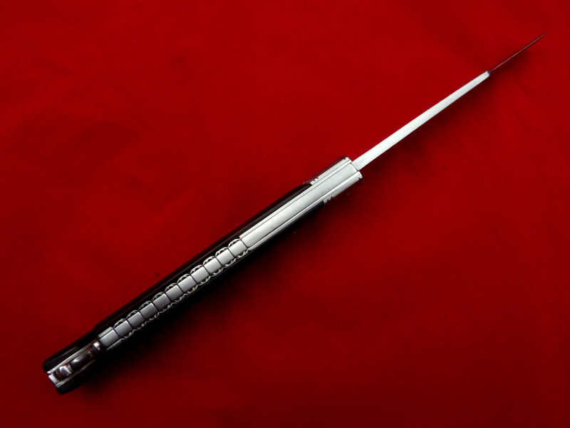

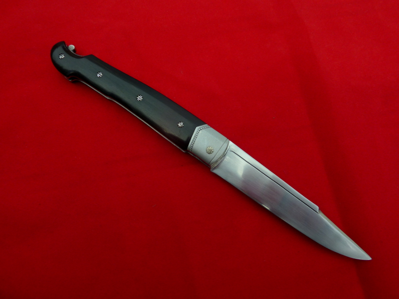

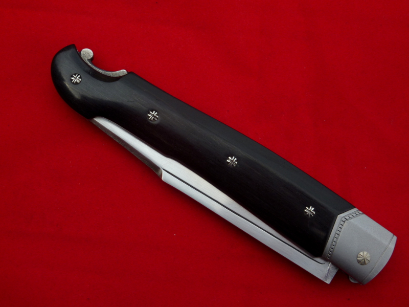

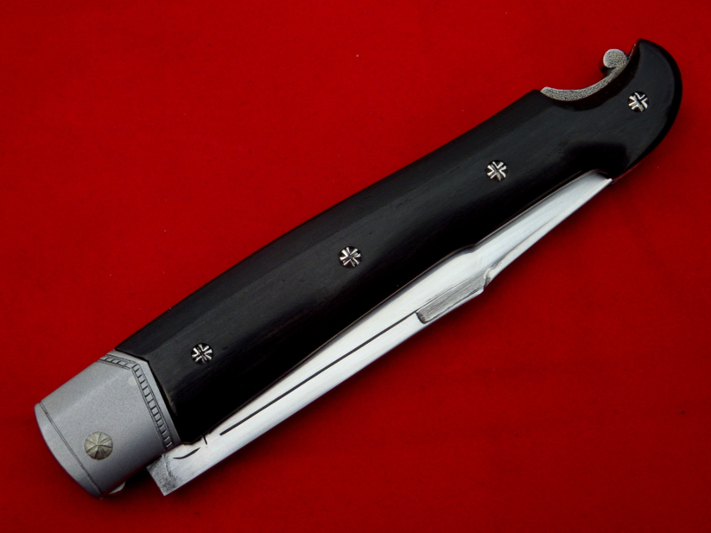

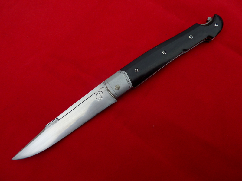

MessagePosté le: Sam 26 Juil - 00:23 (2014)    Sujet du message: Michel Prevost et ses couteaux d'Art

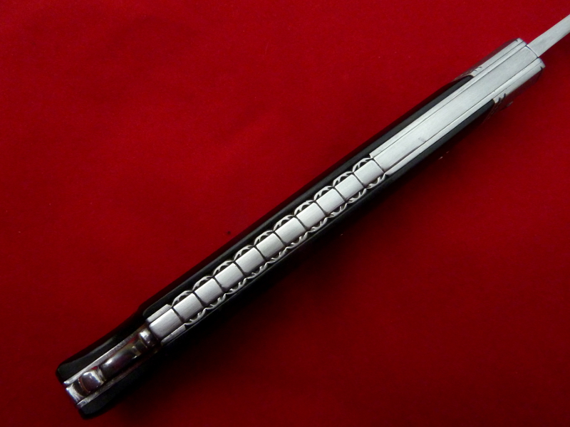

un cran forcé.
acier 90 mcv 8.
z 20 pour les contre platines et les mitres.
bois d’ébène pour les platines monté par vissage .
longueur ouvert 234 mm.
longueur fermé 130 mm
MessagePosté le: Sam 26 Juil - 00:34 (2014)    Sujet du message: Michel Prevost et ses couteaux d'Art
Hé bien vraiment très très très ORIGINAL Okay Okay Okay Okay Okay Okay Okay
Et cette rigole dans le haut de la lame qui nous fait toujours toujours penser à ce Couteau de Normandie
le Rouennais (qui tout au long de son Histoire n'a pas toujours été comme on le connait aujourd'hui)!!!!!!!
( voir le Travail de Christian Lemasson sur ce couteau Normand depuis le XVIIIè siècle et publié entre autres
dans la Revue LPCD N°111 de Mai, Juin et Juillet 2012)
Et sinon Michel, où puises-tu tes inspirations en matière de couteaux??????????
