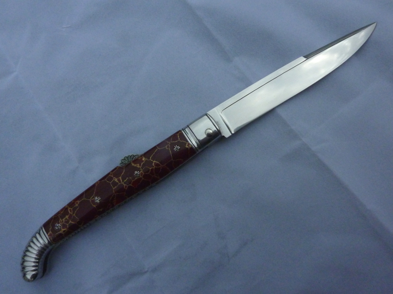

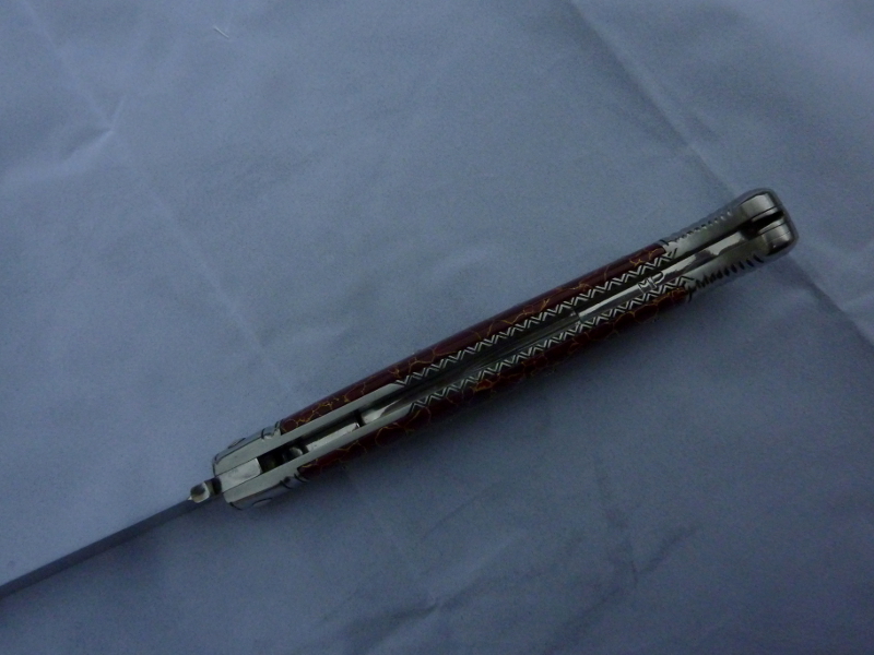

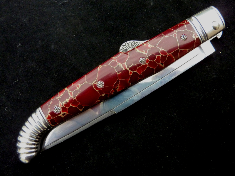

MessagePosté le: Sam 19 Avr - 16:20 (2014)    Sujet du message: Michel Prevost et ses couteaux d'Art

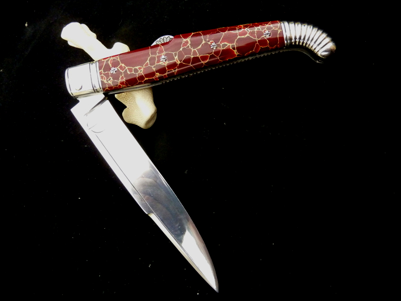

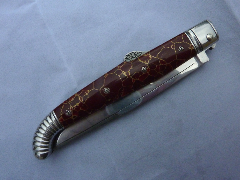

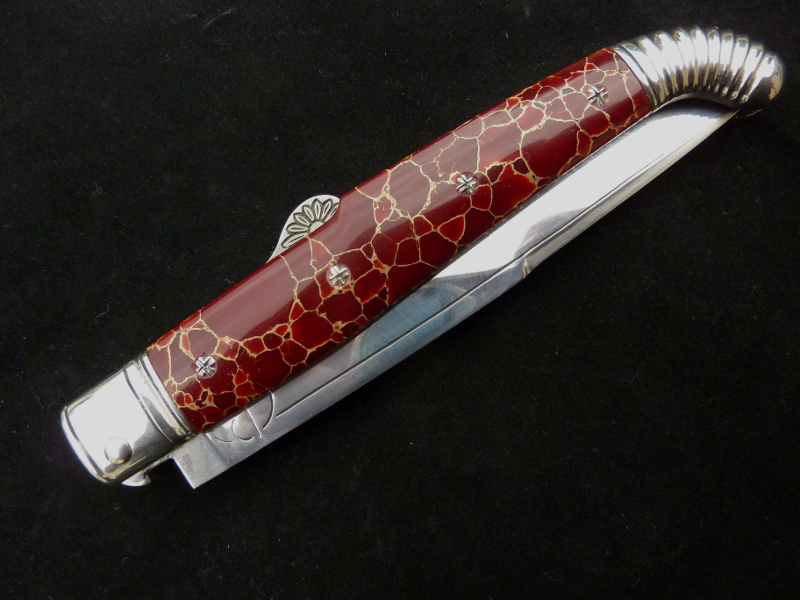

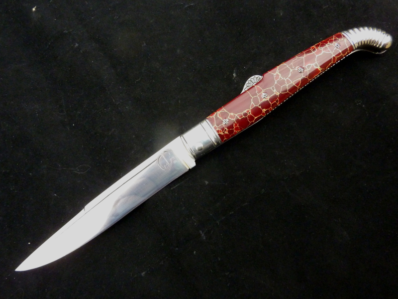

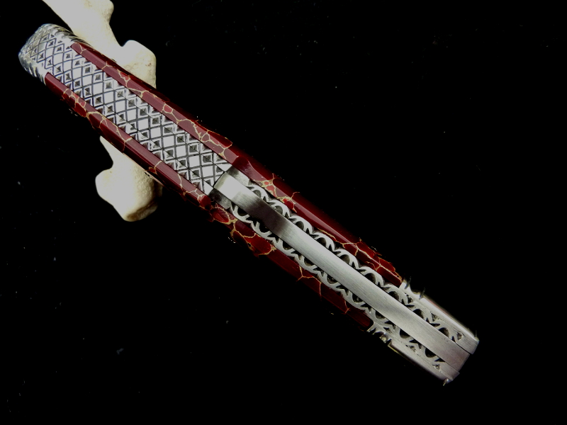

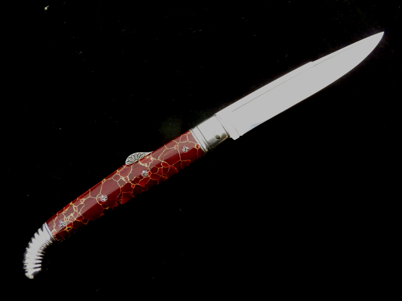

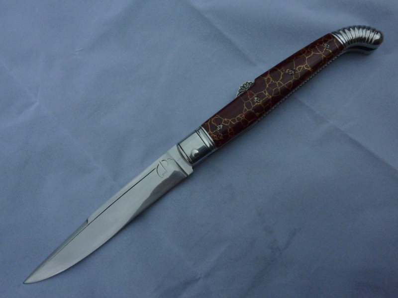

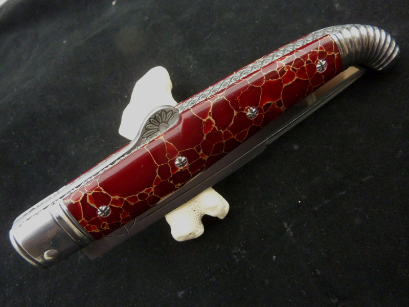

Essai d'un nouveau matériau pour les platines de chez mercorne, comme elle sont vissées
si ça ne plait pas je peux toujours changer et mettre autre chose, c'est un avantage entre
autre du vissage. C'est un grand couteau car il fait 140mm fermé et 280 mm ouvert.
Une lame en acier au carbone 100 c6.
Les contre platines, les mitres, et le ressort en z 20.
MessagePosté le: Sam 19 Avr - 18:58 (2014)    Sujet du message: Michel Prevost et ses couteaux d'Art
Magnifique Travail et matériaux michel
Je viens de voir ENFIN ton précédent couteau en bas de la page 3
Cest un Subime Corbin Bourbonnais (lame Boubonnaise) + TB et mouche magnifique

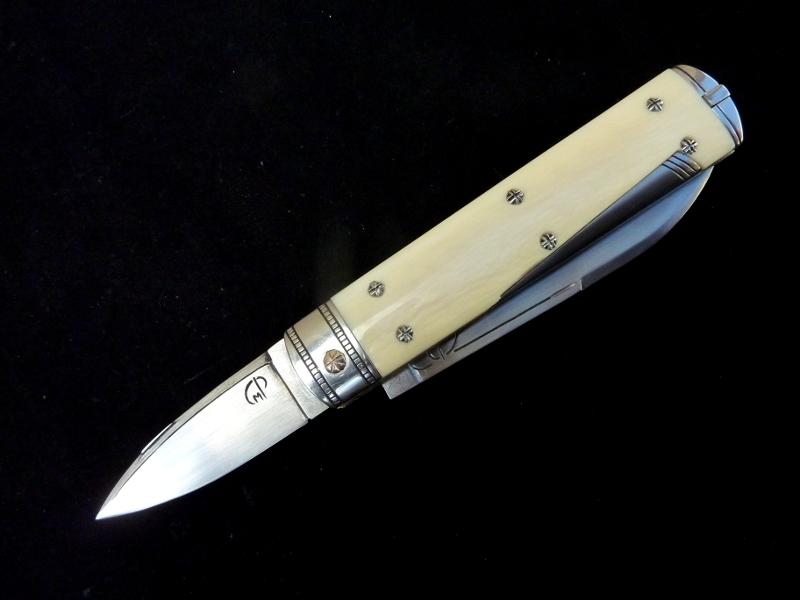

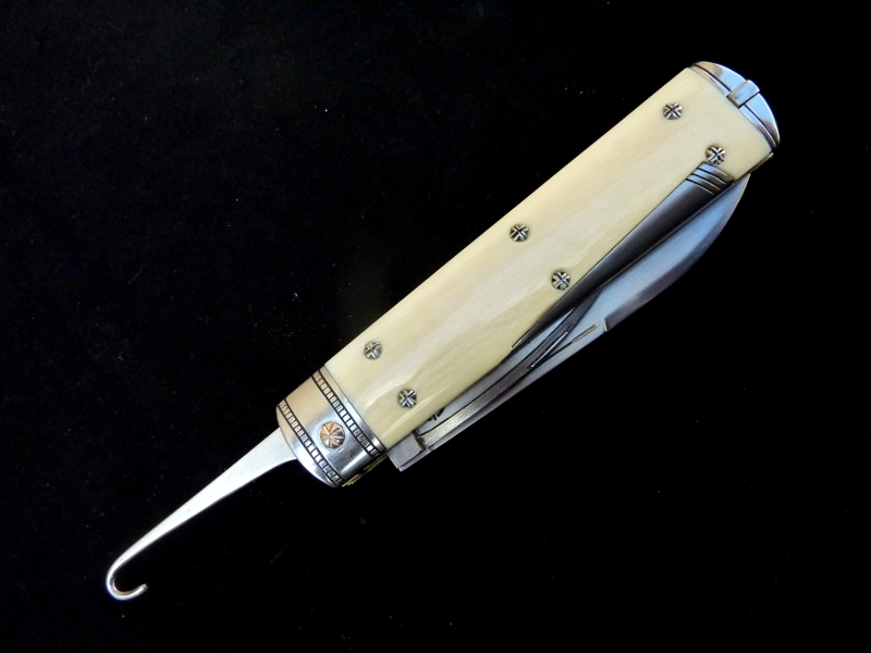

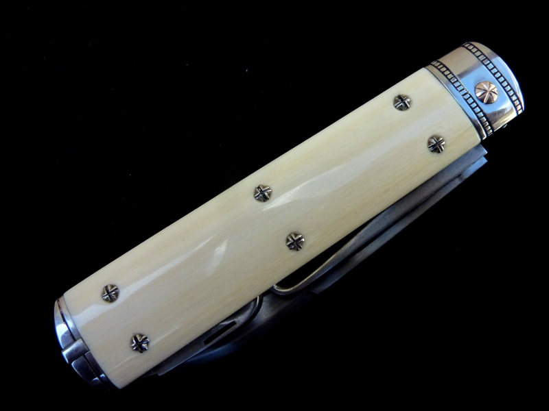

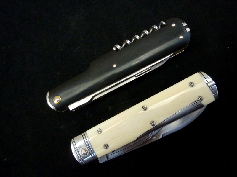

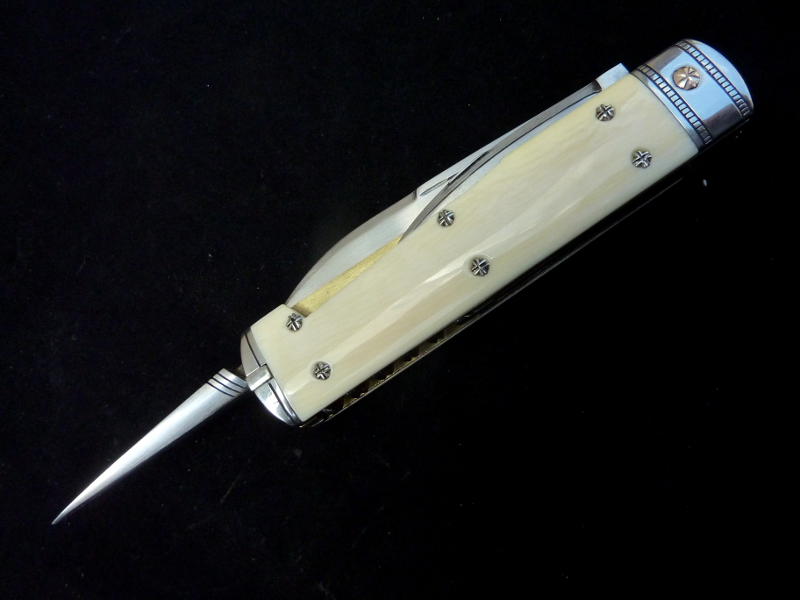

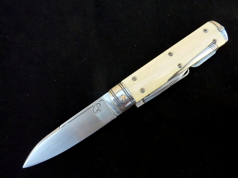

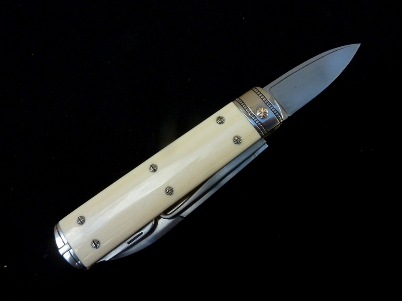

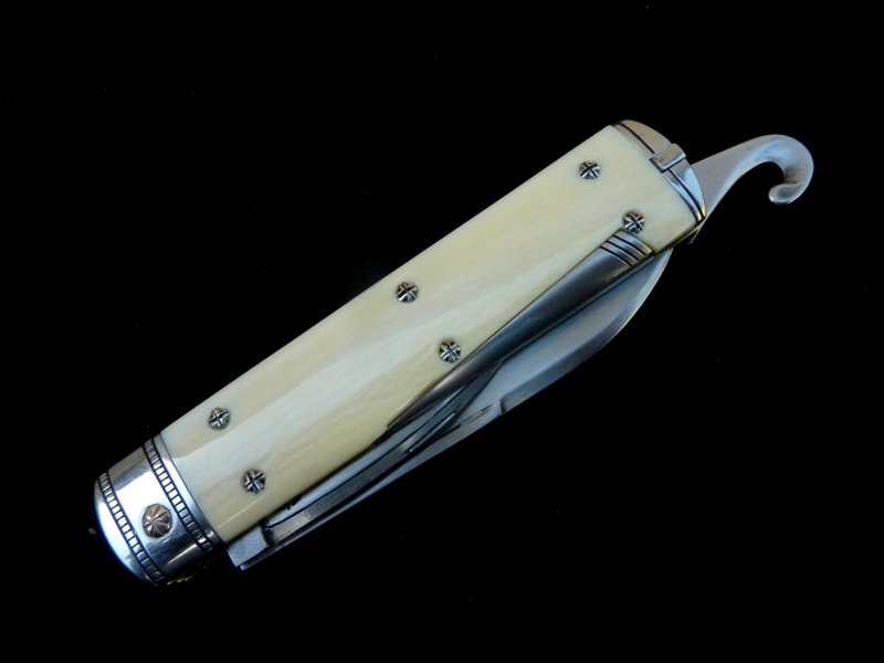

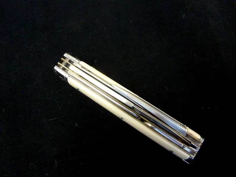

MessagePosté le: Ven 9 Mai - 19:43 (2014)    Sujet du message: Michel Prevost et ses couteaux d'Art

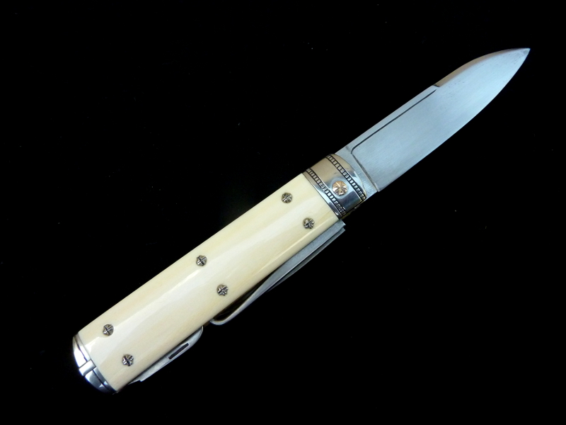

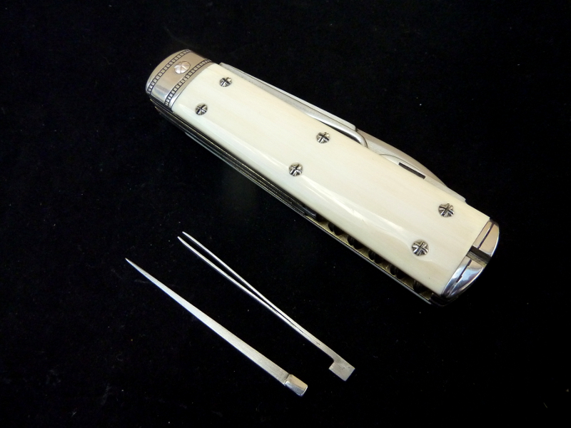

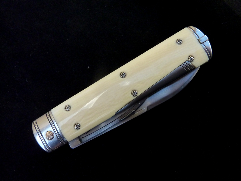

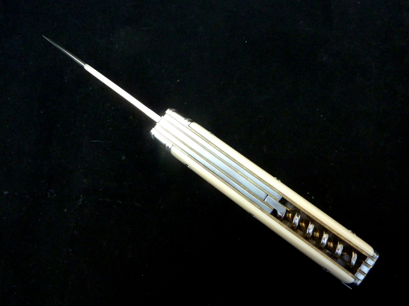

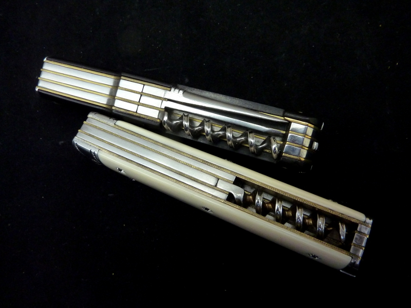

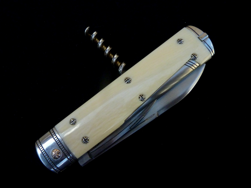

couteau de chasseur,
le 19 è et dernier couteaux de l'année avant le salon, et jamais deux fois le même
un multi lames , je m’étais pourtant dis que je serais pas prés dans refaire un car très long a faire, mais c’était plus fort que moi il a fallu que j'en refasse un autre .
longueur fermé,112 mm.
longueur ouvert avec la grande lame 200 mm.
mécanisme des lames a cran forcé .
contre platines en laiton .
18 mm d'épaisseur.
l
