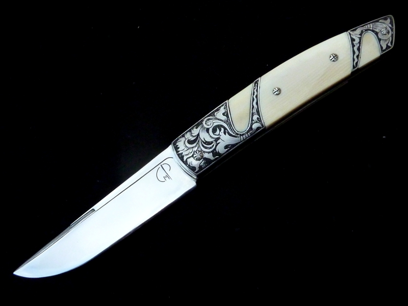

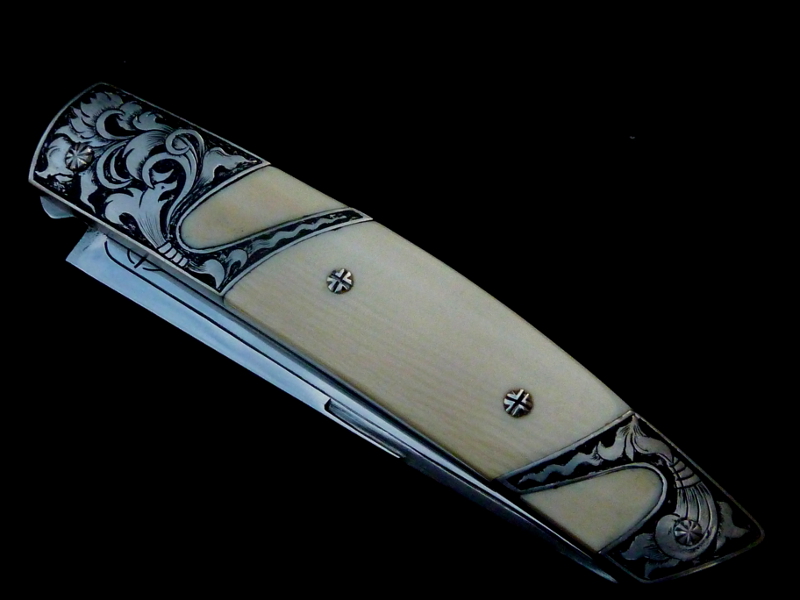

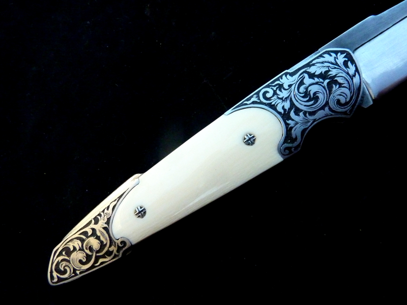

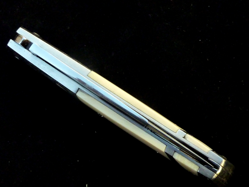

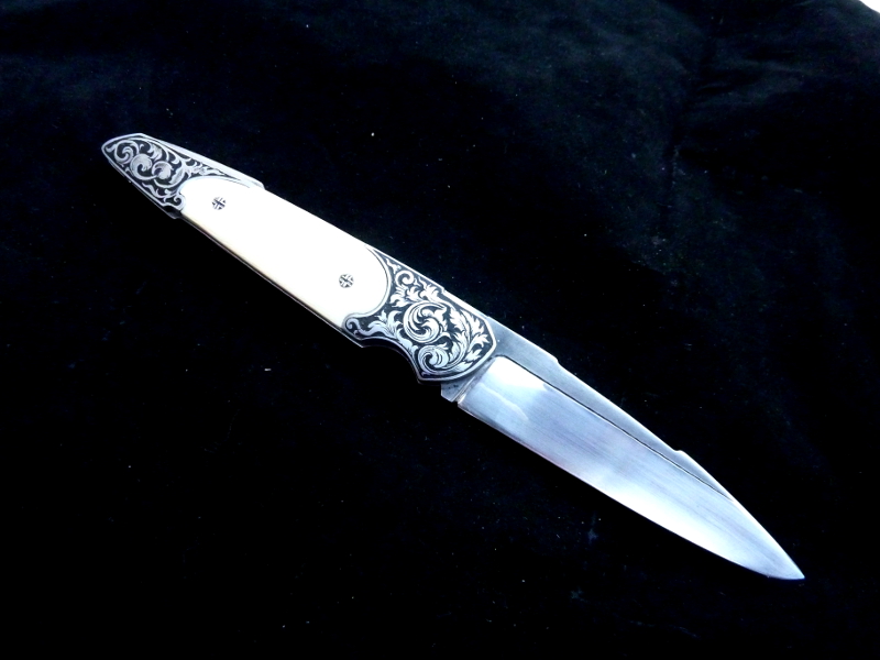

MessagePosté le: Sam 28 Fév - 20:14 (2015)    Sujet du message: Michel Prevost et ses couteaux d'Art

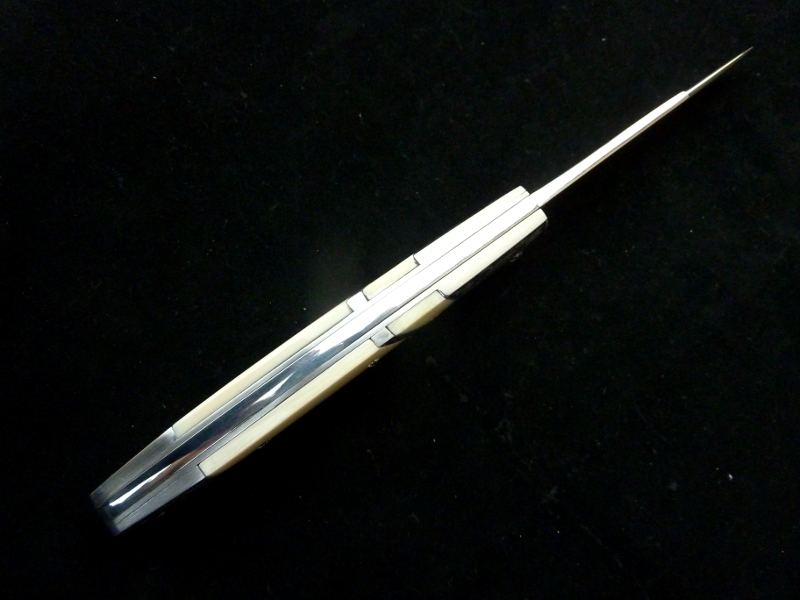

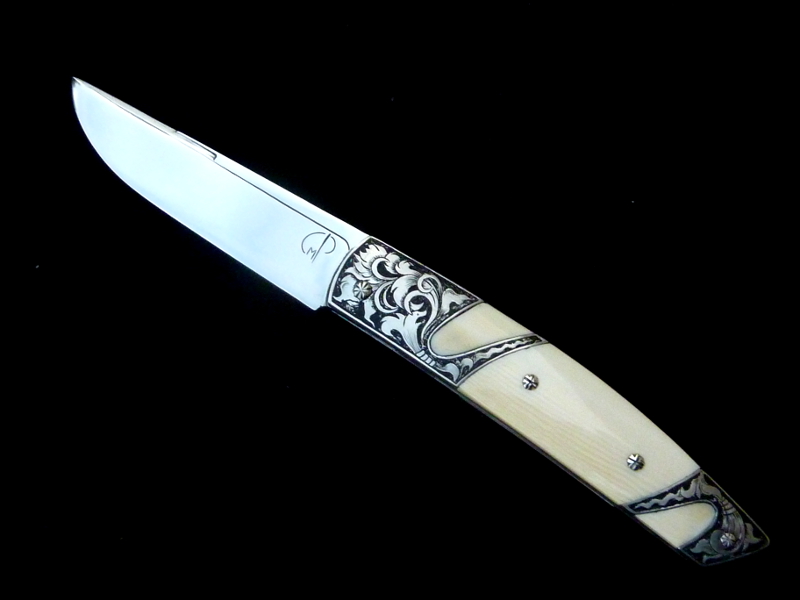

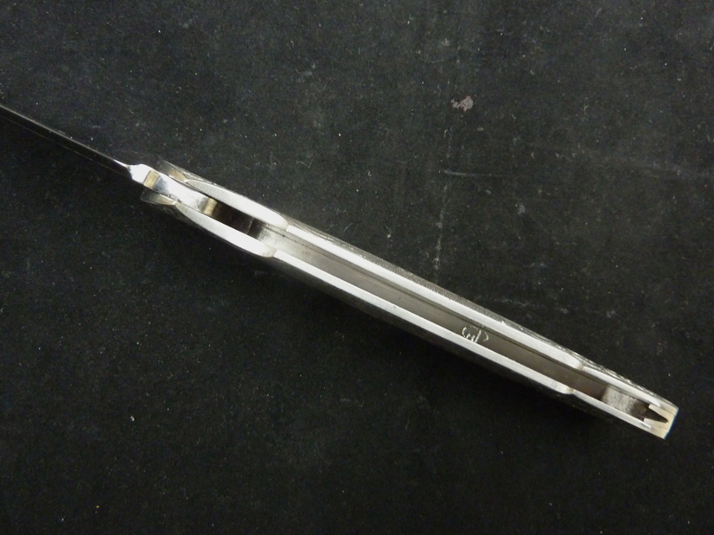

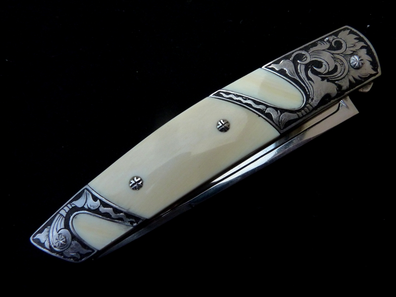

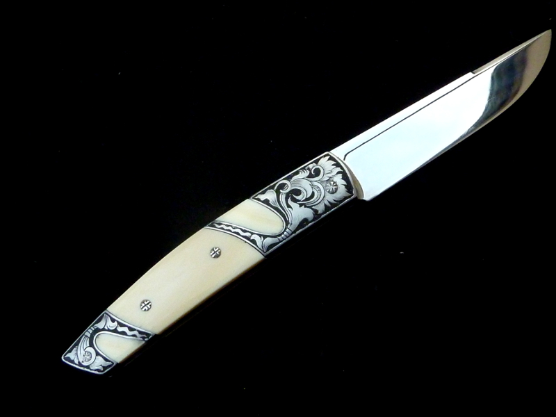

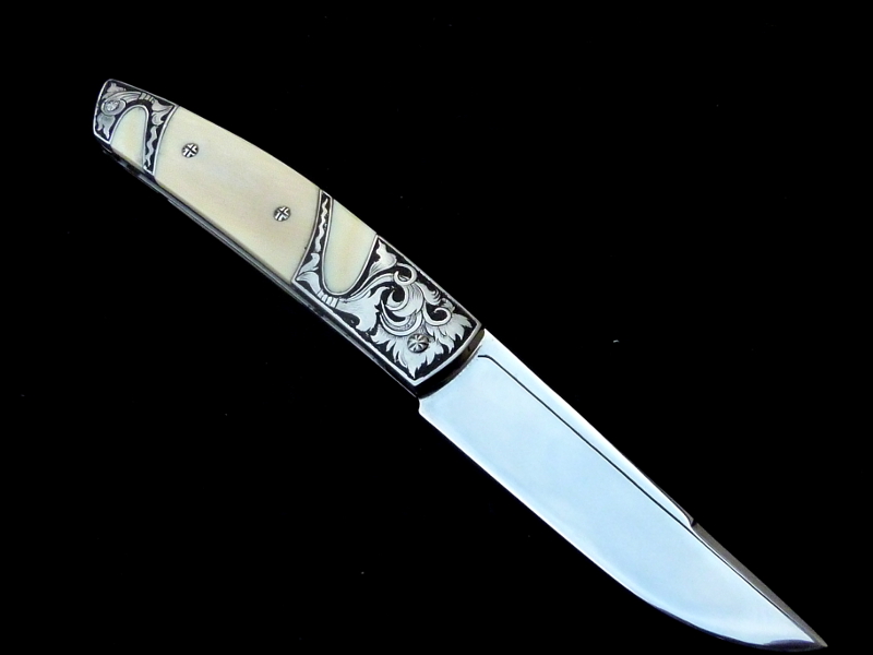

nouveau couteau avec gravure des mitres :D
cran forcé.
lame en acier en 90 mcv8.
z 20c 13 pour les mitres , les platines et le ressort.
plaquette en ivoire de récupération , des morceau qui reste d' une statuette et dans une boule de billard.
longueur fermé 115 mm.
longueur ouvert  205 mm.
gravure  des mitres et du ressort  au burin .

MessagePosté le: Sam 28 Fév - 20:23 (2015)    Sujet du message: Michel Prevost et ses couteaux d'Art
Rolala Michel, tu cumules bien des Arts dans tes Créations Smile
Déjà le Grande Coutellerie et ici la Gravure qui demande une dextérité hors norme!
Alors là Cool Cool Cool Cool Cool Cool Cool Cool
Peu nombreux sont les Artisans qui cumulent autant de dons artistiques!!!!!!!!!!!!!!

MessagePosté le: Sam 28 Fév - 20:55 (2015)    Sujet du message: Michel Prevost et ses couteaux d'Art
Merci,
Mais contrairement a ce que l'on peut penser, c'est pas la gravure le plus dificile a faire sur ce couteau, mais c'est la découpe
et l'ajustage a la main avec le moins de jeu possible des plaquettes en ivoire,surtout quand c'est placé entre deux mitres comme
ici, car avec les platines qui ont des courbes dans tout les sens, c'est vraiment la plus grosse difficulté, les petit morceaux sont
collés, mais aussi fixés derrière les platines par vissage, le travail des encastrements, normalement il faudrait le faire a l'aide
d'une fraiseuse pantographe, et la c'est très facile, mais à la main c'est une toute autre histoire et c'est un peu de la folie, ceux
qui s'y sont essayés me comprendront, mais bon, c'est aussi ce qui fait le charme d'un travail à la main ...

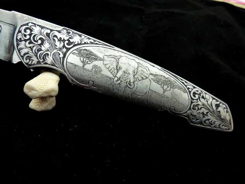

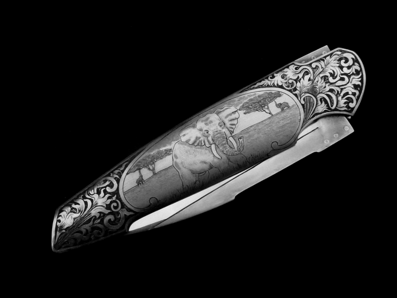

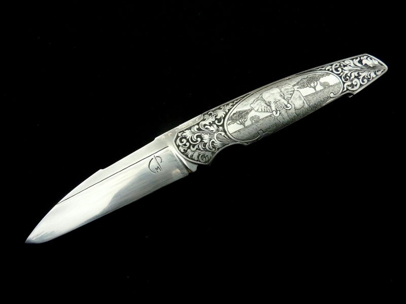

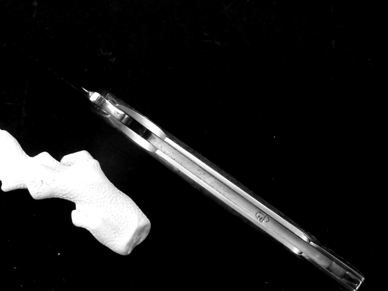

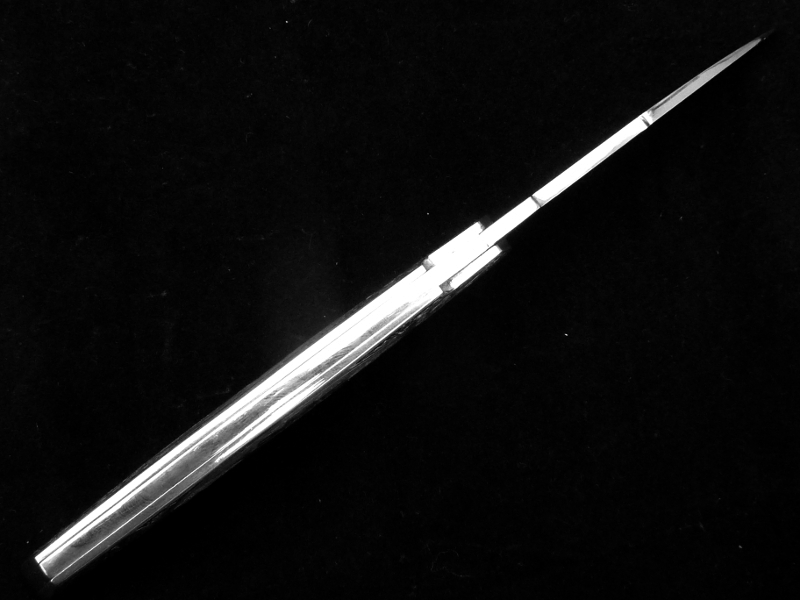

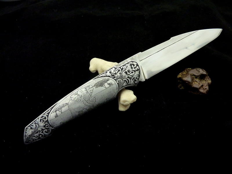

MessagePosté le: Jeu 19 Mar - 20:15 (2015)    Sujet du message: Michel Prevost et ses couteaux d'Art

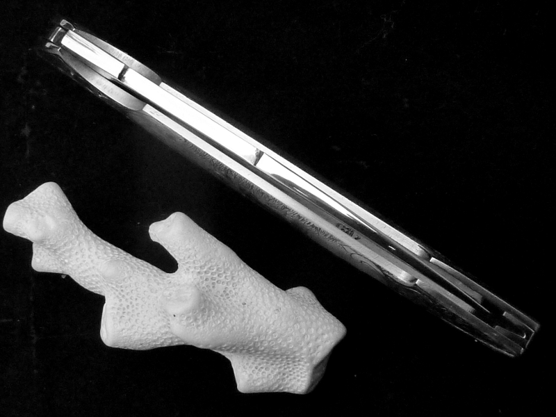

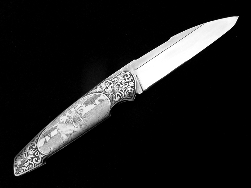

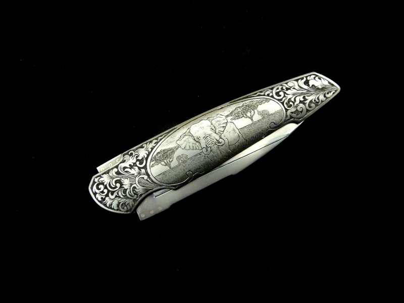

couteau dans le style américain avec une gravure au burin.
z 20c 13 pour  les platines et le ressort.
longueur fermé 122mm.
longueur ouvert  218 mm.
c'est la première fois que je tente une gravure en taille douce, ce n'est pas évident, je trouve le résultat plutôt assez moyen.
MessagePosté le: Jeu 19 Mar - 20:24 (2015)    Sujet du message: Michel Prevost et ses couteaux d'Art
Ha bon? tu juges cette dernière Merveille comme 'assez moyenne'??????
Hé bien que vas-tu créer la prochaine fois alors??????
Ton Travail est une pure tuerie Michel et dans ces temps lamentables que nous subissons
tu nous apportes la Preuve qu'il y a encore de Belles Qualités dans l'Etre Humain!!!!!!!!!!!!!!
michel prevost
Inscrit le: 08 Juin 2013
Messages: 111
MessagePosté le: Jeu 19 Mar - 20:36 (2015)    Sujet du message: Michel Prevost et ses couteaux d'Art
Pour une première je suis quand même assez satisfait , mais je sais qu'il est possible de faire beaucoup mieux,
pour la gravure je parle. j'ai toujours beaucoup de problemes pour noircir les fonds de mes gravures, il faudrait
que je demande a un professionnel comment il procède pour ça, ça m’agace un peu car j'ai fais plusieurs essais
mais je ne trouve toujours pas.  Laughing

MessagePosté le: Mar 24 Mar - 16:52 (2015)    Sujet du message: Michel Prevost et ses couteaux d'Art

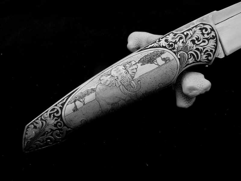

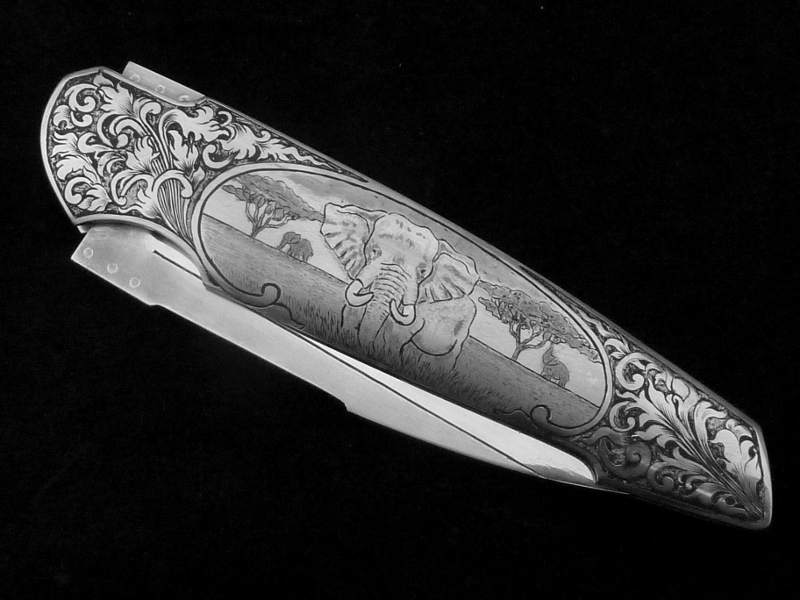

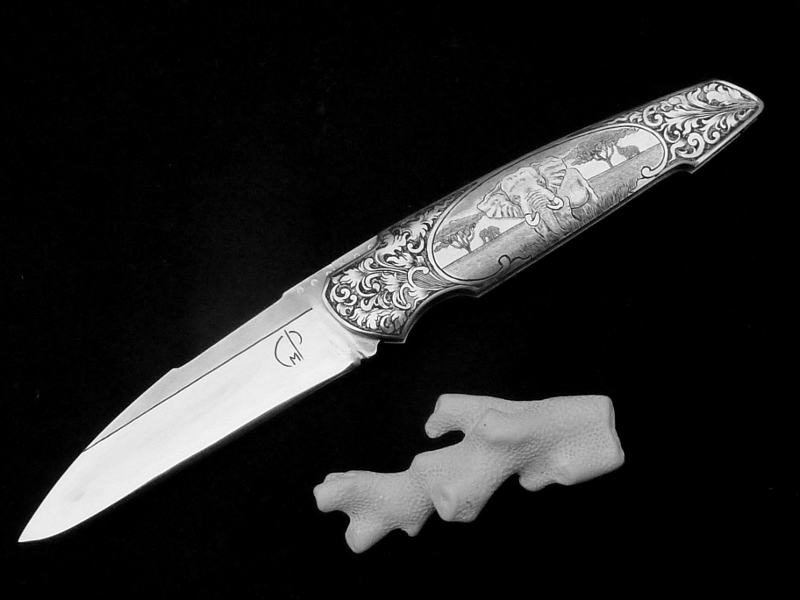

N’étant pas complétement content du résultat concernant la gravure de mon dernier couteau, notamment la partie centrale
en taille douce, et même la partie en fond creux que j'ai retravaillée en profondeur, car je n’arrivais pas à faire ressortir les
fonds noir, j'ai donc repris l'ensemble complet avec une amélioration je pense...
MessagePosté le: Mar 24 Mar - 17:02 (2015)    Sujet du message: Michel Prevost et ses couteaux d'Art
De toutes les manières ton Travail est toujours toujours Cool Cool Cool Cool Cool Cool Cool Cool Cool Cool
Je n'arrive même pas à voir les défauts que tu décris, tant on reste la bouche ouverte devant
tant de Beauté dans le travail que tu fais!!!!!!!!!!!!!!!!!!!!!!

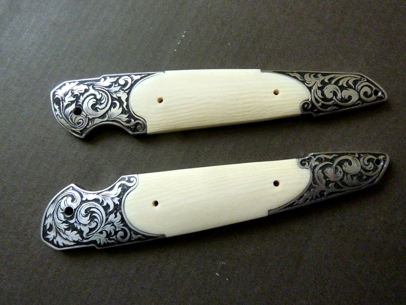

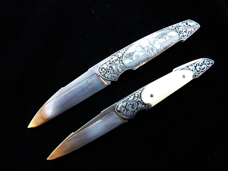

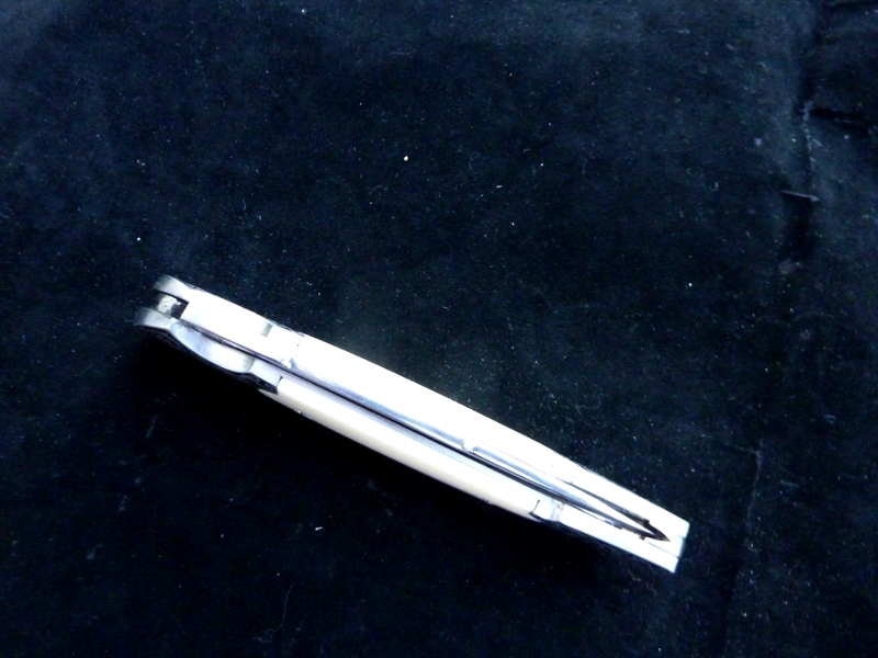

MessagePosté le: Mar 14 Avr - 23:08 (2015)    Sujet du message: Michel Prevost et ses couteaux d'Art

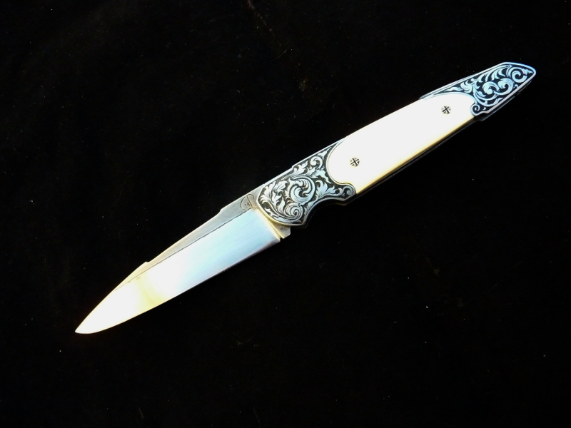

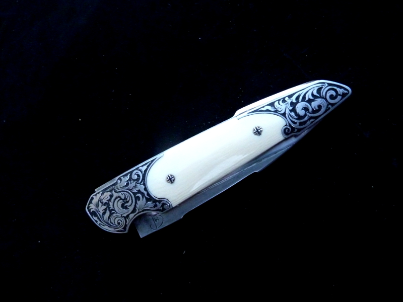

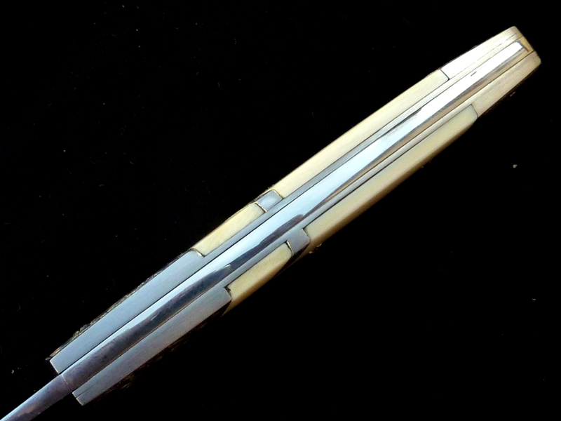

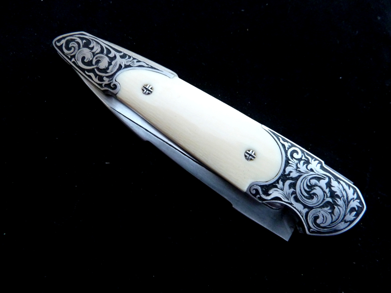

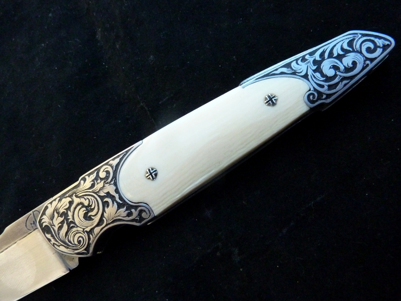

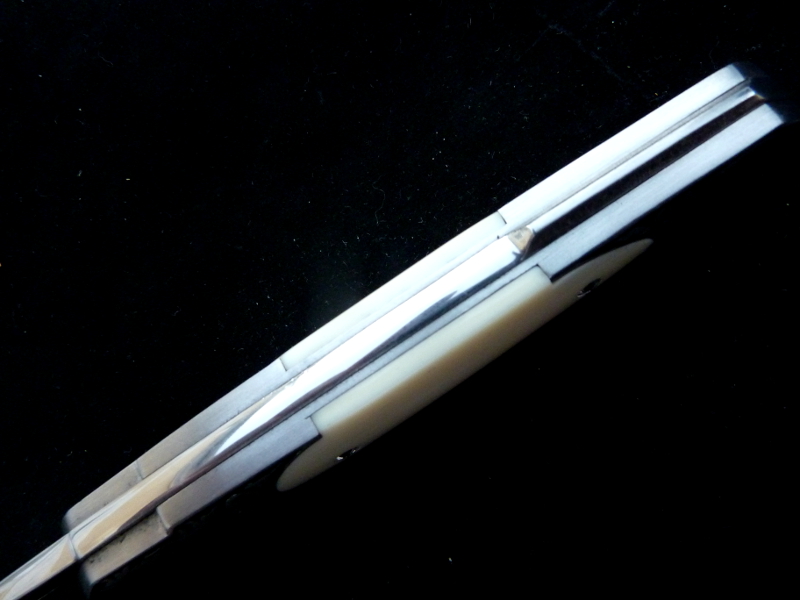

comme la forme de mon dernier couteau me plait bien, j'ai décidé dans refaire un dans le même genre, mais
quand même bien différend, car au lieu de plaquette en massif, cette fois j'ai fais des contre-platines et des mitres,
en plus je l'ai nettement affiné la ligne par rapport a l'autre...
Les dimensions,
ouvert, 20,7 mm.
fermé ,11,7
mitre gravé au burin.
acier pour la lame en 90 mcv 8.
les platines est les mitres en z 20
comparaison avec l'autre
Avec les deux cotés des gravures, vous remarquerez qu'elles ne sont pas tout a fait identiques, j'ai toujours des problèmes pour faire
mes transferts de dessins d'une face sur l'autre, à chaque fois je suis obligé de redessiner a la main la deuxième face c'est pourquoi
elle n'est pas tout à fait identique

La Beauté, la Finesse et les Gravures, sont époustouflantes Michel!!!!!!!!!!!!!!!!!!!
Alors la gouttière qui reçoit la lame repliée est comparable à un Superbe Sarcophage
surtout pour le bout de lame où cela devient un véritable ECRIN Smile
Jamais je n'ai vu une Merveille pareille sur AUCUN couteau
Là franchement j'ai des diamants pleins les yeux
