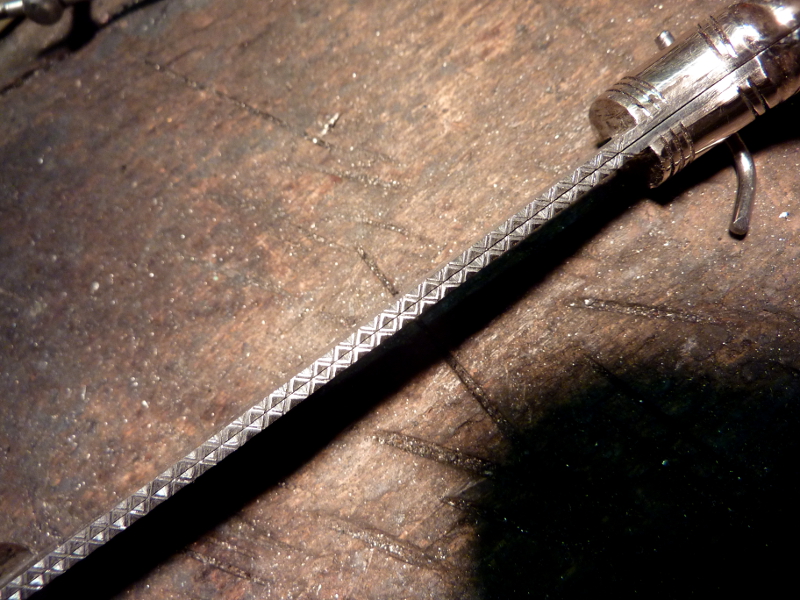

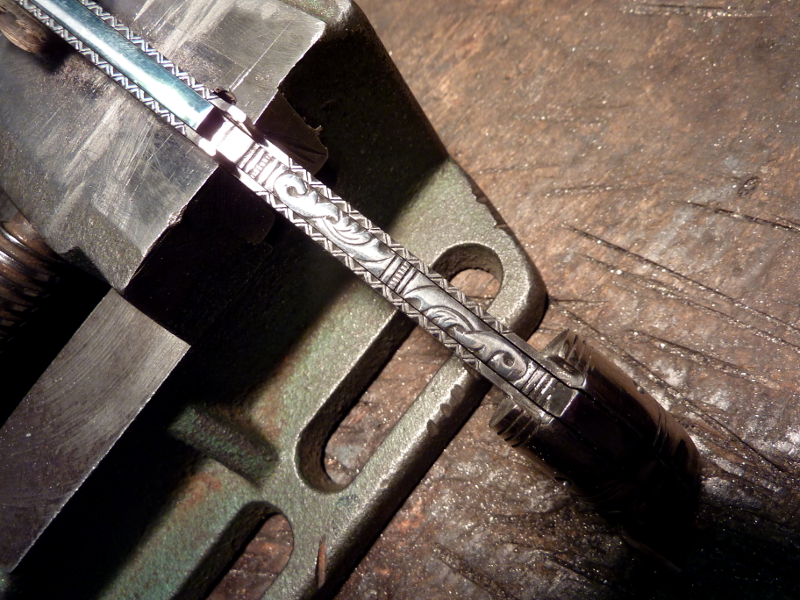

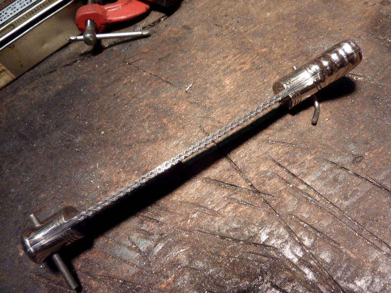

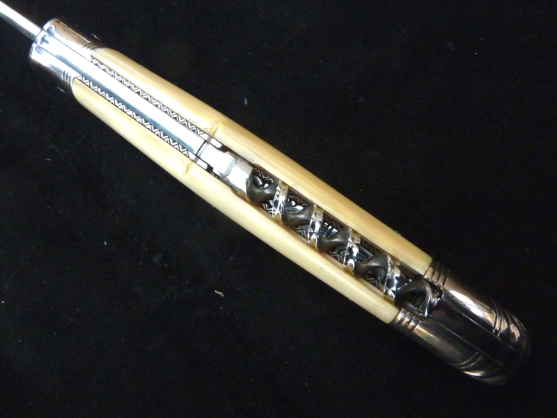

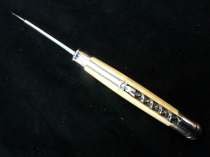

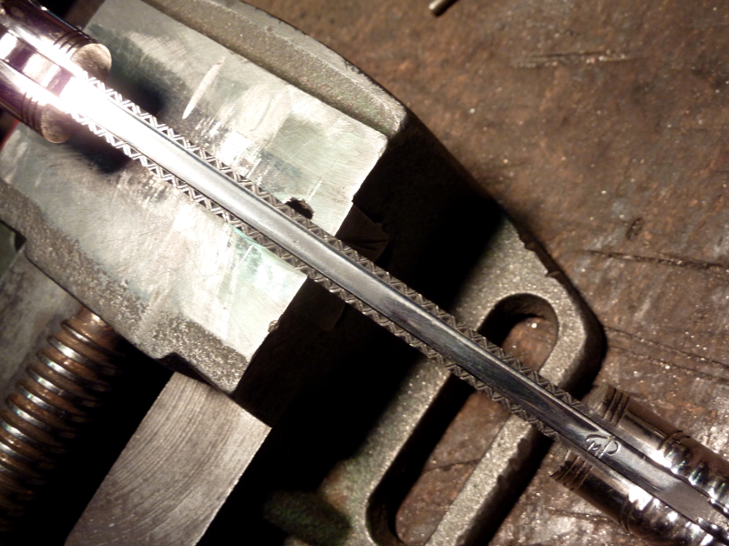

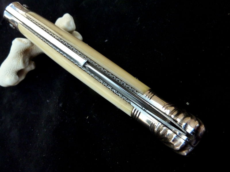

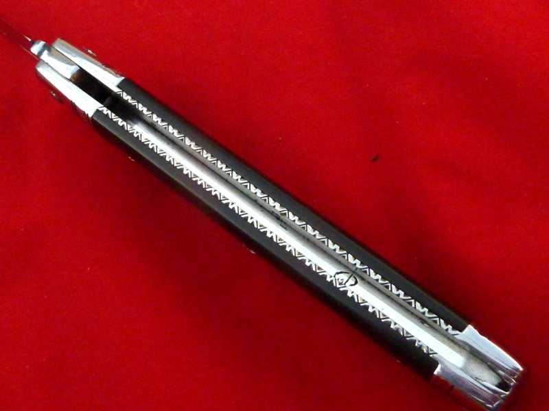

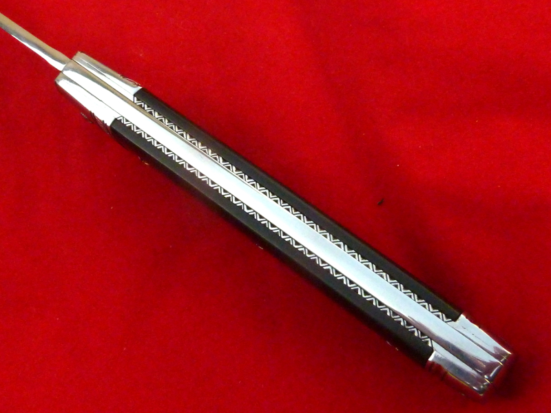

La suite: le guillochage et la gravure:
le guillochage des platines , pas facile a faire car très précis surtout sur des platines en 1,2 mm
gravure au burin du ressort sous le tire bouchon.
MessagePosté le: Lun 20 Oct - 20:31 (2014)    Sujet du message: Michel Prevost et ses couteaux d'Art
Waaa quel Travail fin, préçis et toujours Beau Okay
Voilà que tu nous fais du Grand Charles Roulin maintenant Smile Okay
http://couteaux.clicforum.com/t177-Charles-Roulin-du-Grand-Art.htm
C'est top top Beau ton Travail Michel

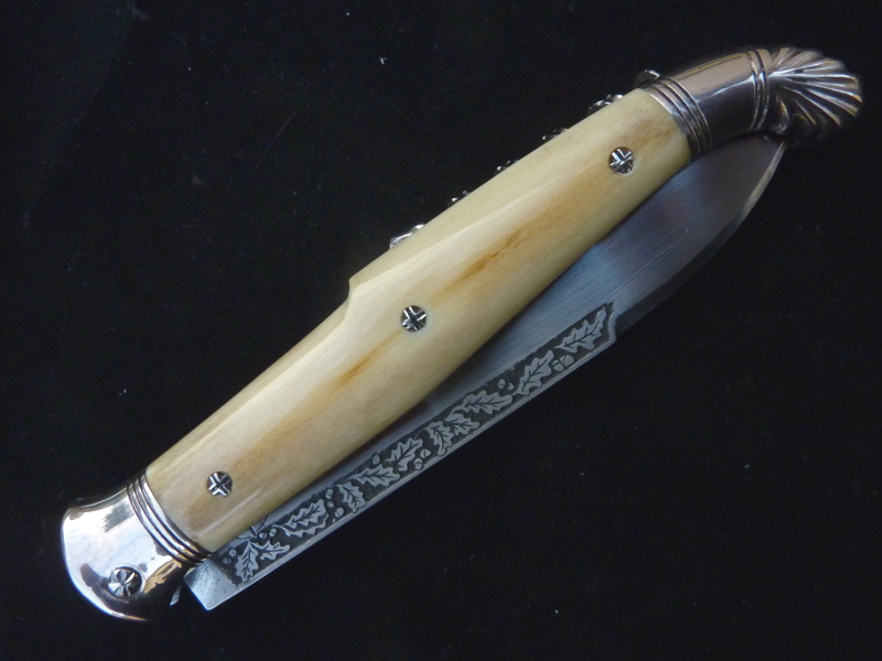

MessagePosté le: Ven 24 Oct - 19:56 (2014)    Sujet du message: Michel Prevost et ses couteaux d'Art

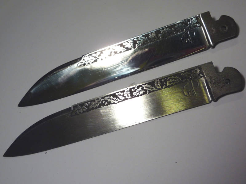

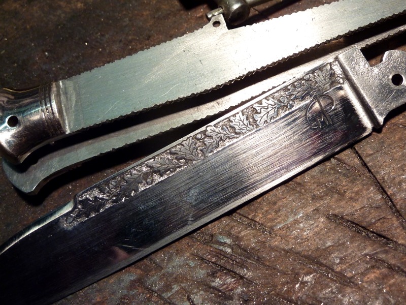

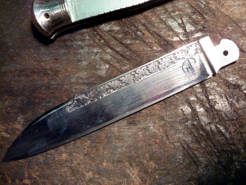

J'ai été obligé de refaire ma lame , car à la trempe est apparue une petite fissure de 2 mm sur le tranchant,
Cette fois tout c'est bien passé, je vais pouvoir finir ce couteau
je ne fais pas assez souvent de gravures , pour la deuxième le tour de main est déjà meilleur et ma  gravure est mieux réussie
MessagePosté le: Ven 24 Oct - 20:35 (2014)    Sujet du message: Michel Prevost et ses couteaux d'Art
Quelle dextérité Michel Smile Cool Cool Cool Cool Cool Cool Cool Cool Cool Cool
et quelle Patience!!!!!!!!!!!!!!!!!!!!!!

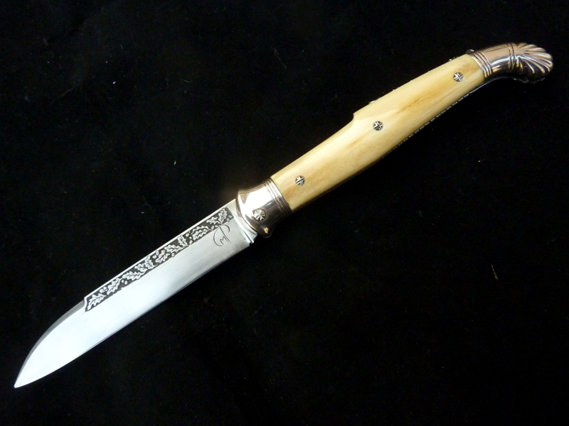

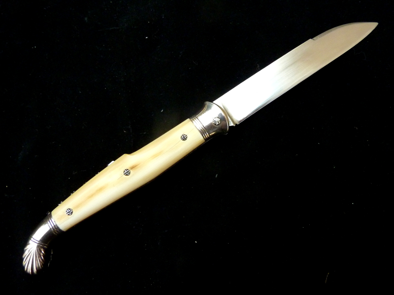

MessagePosté le: Sam 25 Oct - 18:43 (2014)    Sujet du message: Michel Prevost et ses couteaux d'Art

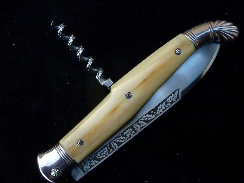

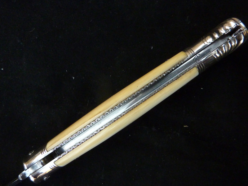

couteau terminé,
lame en acier 90 mcv8.
contre platines en 20 c13 .
mitres en maillechort rose.
couteau ouvert 262 mm.
fermé 140 mm.
gravure de la lame et du ressort au burin.
guillochage des contre platines est des vis.
platines en ivoire de mammouth fossile...
MessagePosté le: Dim 26 Oct - 20:48 (2014)    Sujet du message: Michel Prevost et ses couteaux d'Art
Holàlà Michel le plus BEAU Couteau Boule que j'ai jamais vu Cool Cool Cool Cool Cool Cool Cool Cool Cool Cool
C'est une Véritable Oeuvre D'ART
Vraiment BRAVO Michel Okay Okay Okay Okay Okay Okay
Je l'insère ici dans un Post consacré au Couteau Boule!!!!!!!!!!!!!!!
http://couteaux.clicforum.com/t1055-Le-couteau-Boule.htm

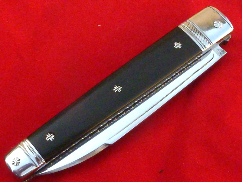

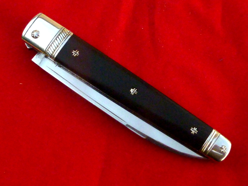

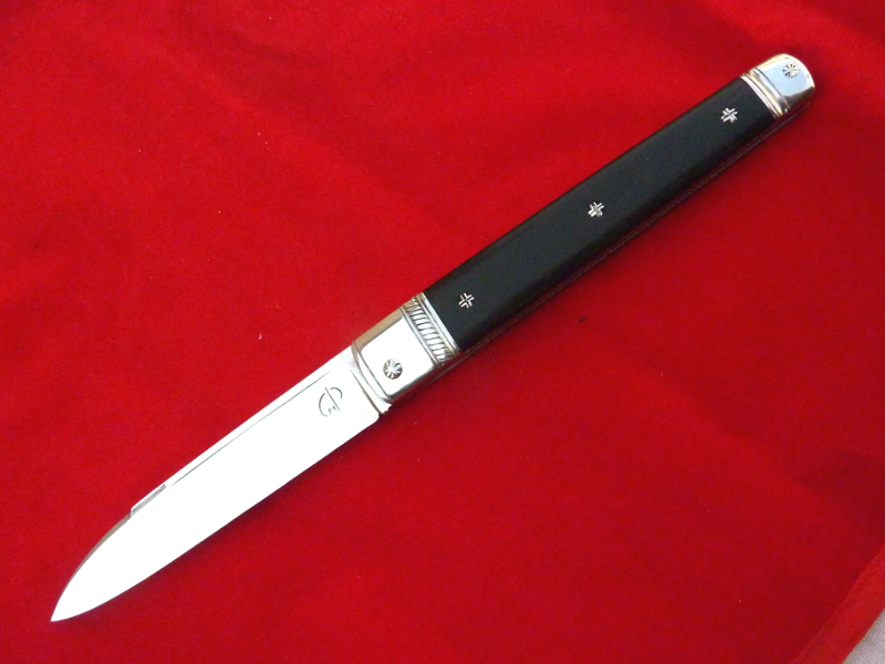

MessagePosté le: Sam 8 Nov - 15:26 (2014)    Sujet du message: Michel Prevost et ses couteaux d'Art

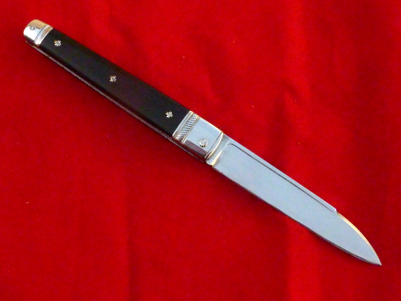

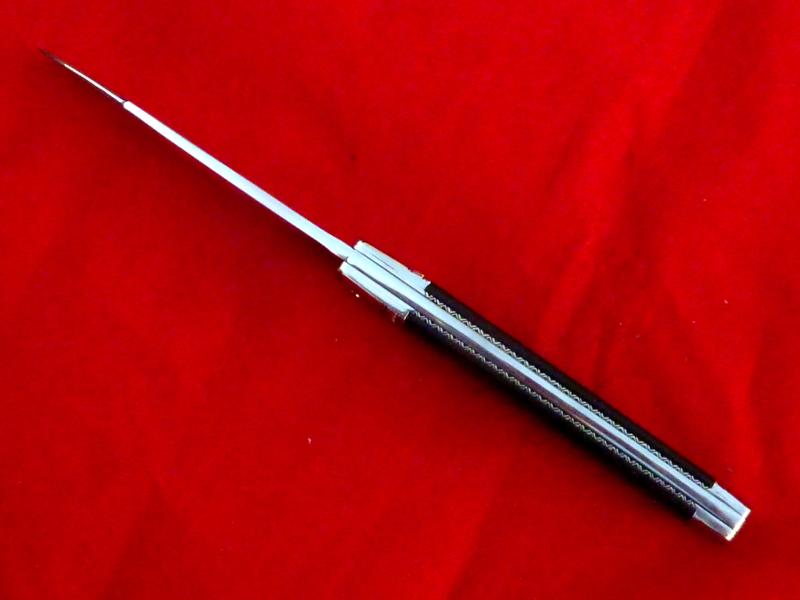

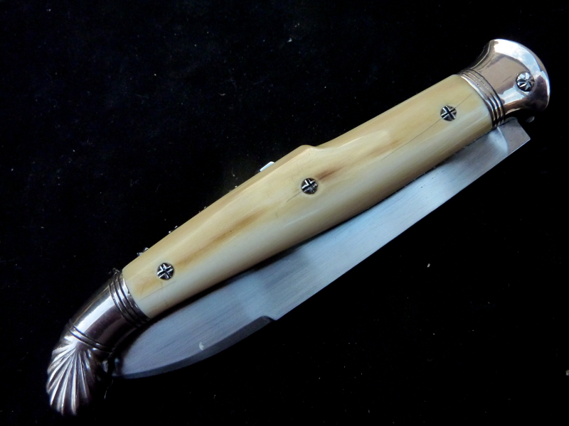

un nouveau.
cran forcé.
acier pour la lame en 90 mcv 8.
contre platine  guilloché, mitres et ressort en z 20.
platines en ébène.
fermé122 mm.
ouvert226 mm.
MessagePosté le: Sam 8 Nov - 15:34 (2014)    Sujet du message: Michel Prevost et ses couteaux d'Art
Un Beau Bourbonnai Droit à cloutage Teutonique Okay
le cloutage du manche devrait faire fureur (sans jeu de mot) en Allemagne Smile

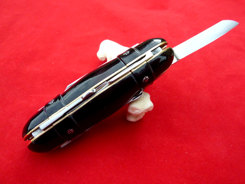

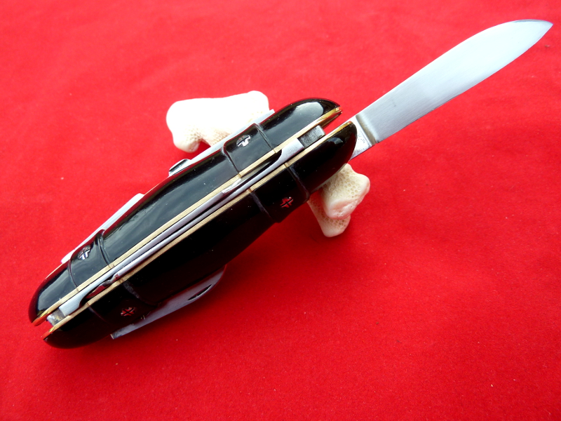

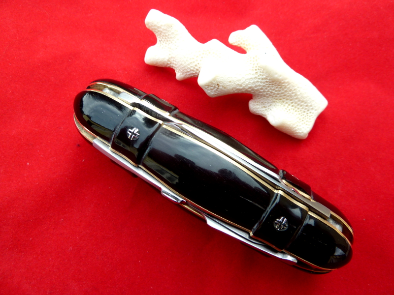

MessagePosté le: Sam 29 Nov - 15:38 (2014)    Sujet du message: Michel Prevost et ses couteaux d'Art

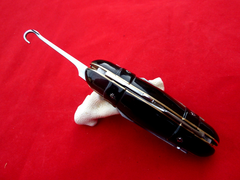

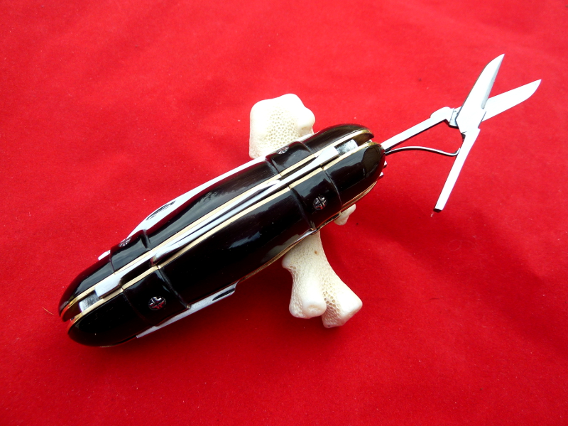

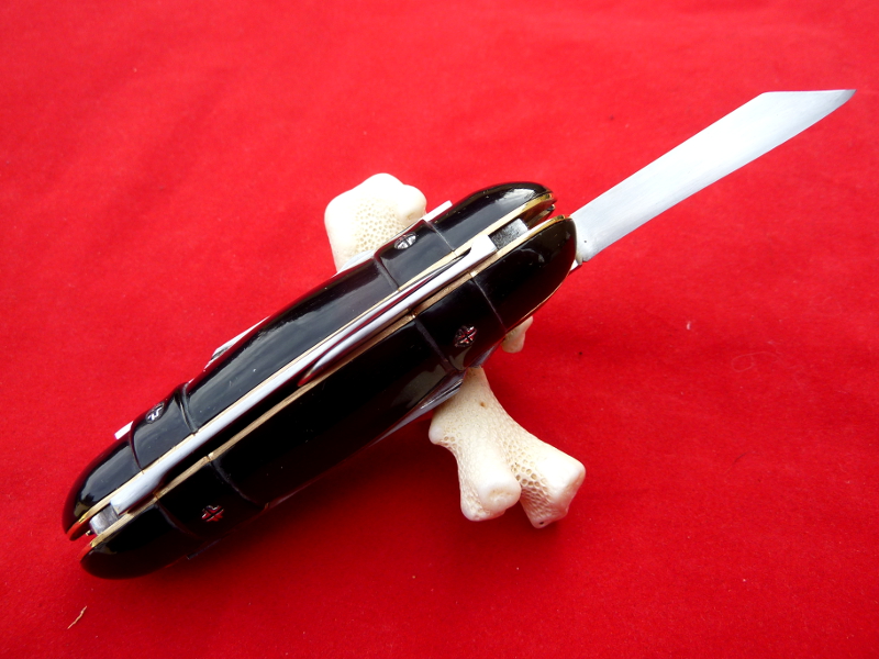

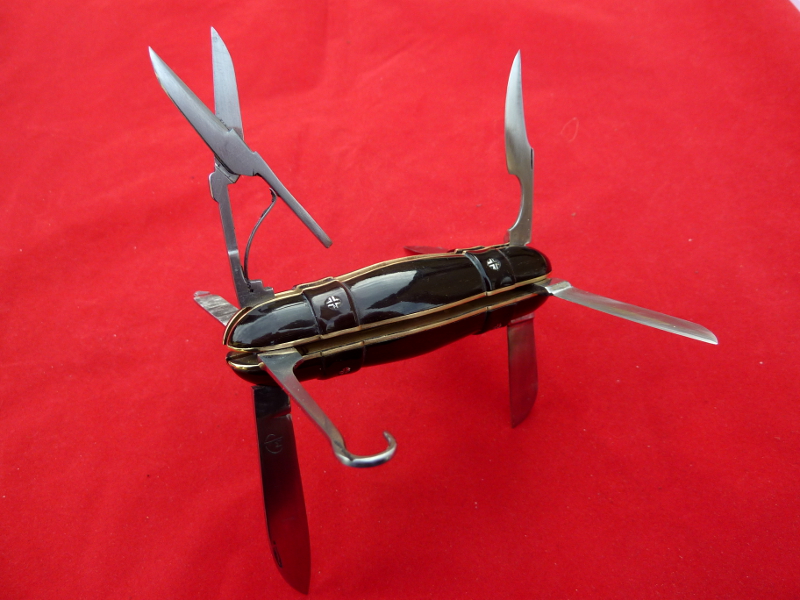

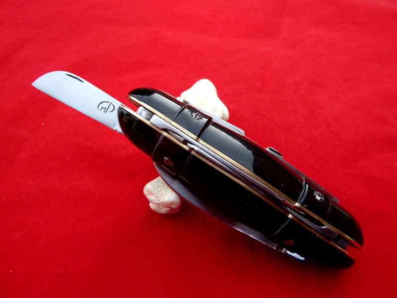

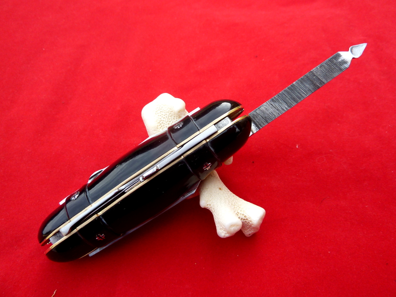

Mon nouveau défi, un couteau Zeppelin.
Longueur fermé 100 mm.
Platines en corne de buffle d’Afrique.
Acier en 90 mcv 8.
Contre platines en laiton.
Ressort en z 20
MessagePosté le: Sam 29 Nov - 20:24 (2014)    Sujet du message: Michel Prevost et ses couteaux d'Art
Fabriqué en seulement 2 exemplaires dans un Atelier Nogentais par le Coutelier GARNIER en 1917
cette Merveille de la Coutellerie Française, appelée ZEPPELIN, n'a été refaite que par deux autres
Couteliers: R. BEILLONNET, MAHIEU HERRERO.....et aujourd'hui toi Michel!
Un Tout Tout GRAND BRAVO pour cet exploit
http://www.robert-beillonnet.com/
http://dytic.over-blog.com/2013/12/jean-claude-veilleur-de-toile.html
http://herrero.mathieu.free.fr/
http://couteaux.clicforum.com/t606-un-Artisan-hyper-doue-Matthieu-Herrero.h…

MessagePosté le: Sam 29 Nov - 20:38 (2014)    Sujet du message: Michel Prevost et ses couteaux d'Art
merci , n'en ayant jamais tenu en main et après pas mal de réflexions sur le sujet, je voulais voir si j’étais capable d'en fabriquer un,
voila qui est fait. Wink
MessagePosté le: Sam 29 Nov - 20:46 (2014)    Sujet du message: Michel Prevost et ses couteaux d'Art
Les Couteliers des années 1930 ont fait preuve de grand savoir dans les multifonctions à un point tel
qu'une centaine de lames n'étaient pas rares, voir ici quelques photos de véritables œuvres d'Art:
http://couteaux.clicforum.com/t5-les-couteaux-Swiss-multifonctions.htm
michel prevost
Inscrit le: 08 Juin 2013
Messages: 111
MessagePosté le: Sam 29 Nov - 21:22 (2014)    Sujet du message: Michel Prevost et ses couteaux d'Art
une pièce assurément très rare , qui doit représenter pas mal d'heures de boulot. Laughing
