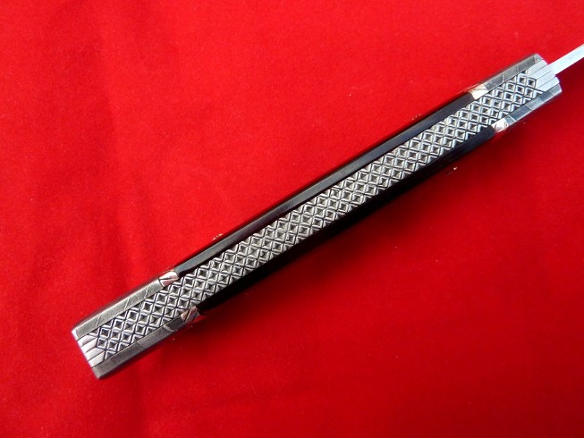

MessagePosté le: Sam 13 Juil - 23:29 (2013)    Sujet du message: Michel Prevost et ses couteaux d'Art
cran forcé
contre platines en z,20 c13  guilloché a la lime.
90 mcv8 pour la lame.
ressort en z 20 c 13 gravé au burin.
ébène vissée pour les  platines .
gravure  au burin de la lame, des mitres
deux petite pièces en maillechort sur l'avant du couteau pour renforcer
les platines en cas de choc car c'est pas épais a cet endroit.
longueur fermé = 12,5 cm
longueur ouvert = 22,5 cm

MessagePosté le: Sam 20 Juil - 16:45 (2013)    Sujet du message: Michel Prevost et ses couteaux d'Art
comme j'aime et admire beaucoup le travail de Suchon Dupré, j'ai décidé et essayé de me faire un pliant avec son style
habituel de guillochage, mais en modifiant quand même la forme générale
