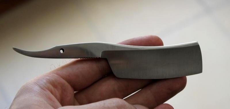

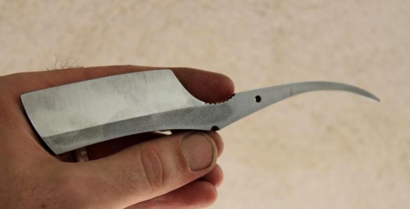

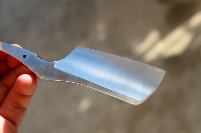

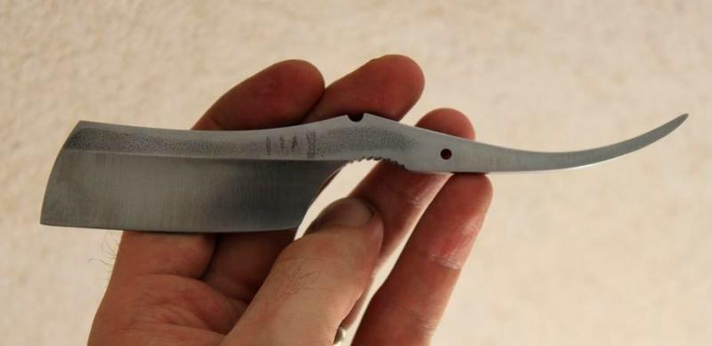

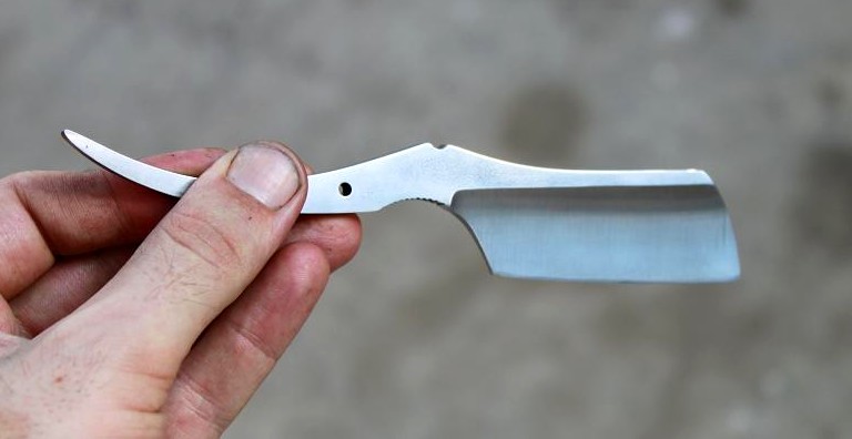

Bonjour à tous,
J'ouvre ce topic sur mes créations perso, pour l'instant tout est à l'état d'ébauche avant trempe, je reçois mon four de trempe
ce week end normalement, donc journée trempe en perspective..

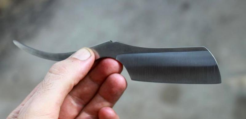

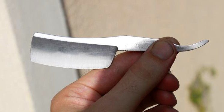

Un custom Raptor 9/8, acier 100MnCrW4
Un Raptor en 8/8, même acier :
Un 15/16 en acier C145 super clean :
Un autre en 15/16 toujours en 145sc

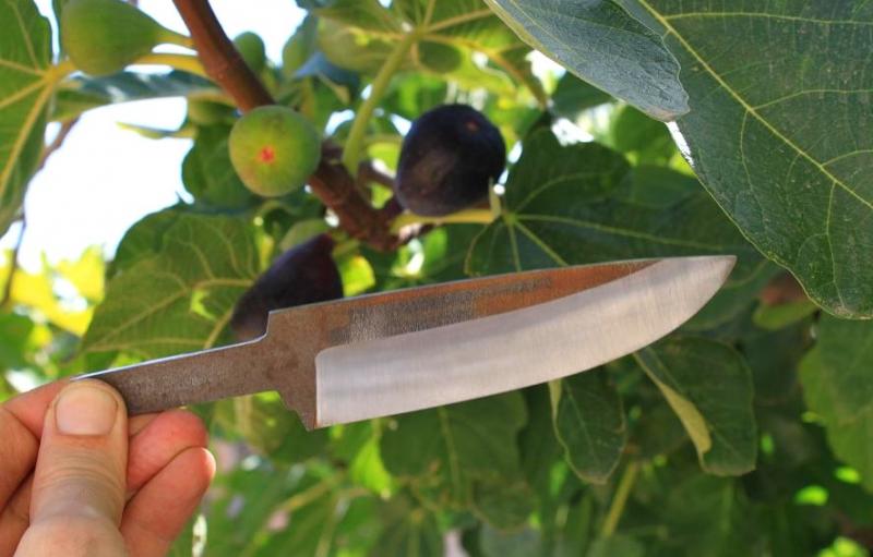

Une lame de Fixe en 115W8, tranchant 13,5cm, épaisseur au dos 5mm, demi-soie.
Et d'autres ébauches que je vous montrerai après trempe et une fois les lames montées sur leurs châsse et affilés.
J'ai quelques lames a casser pour voir mes Traitements thermiques et les lames en C145sc auront des trempes sélectives.
A bientôt

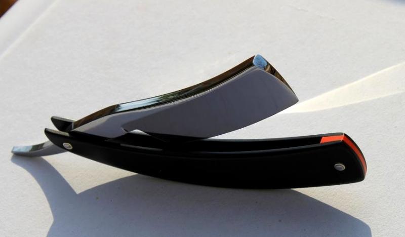

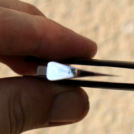

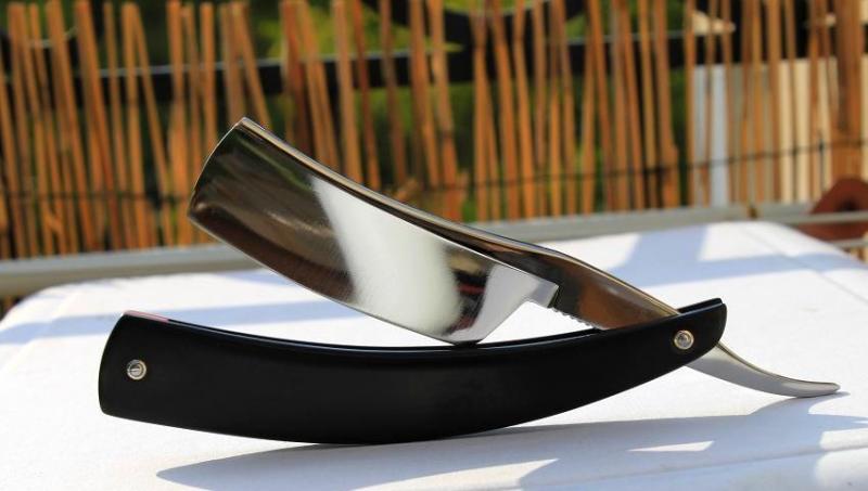

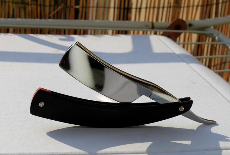

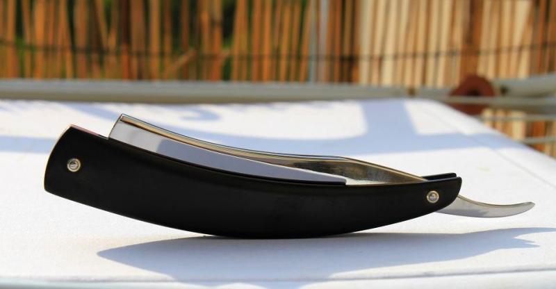

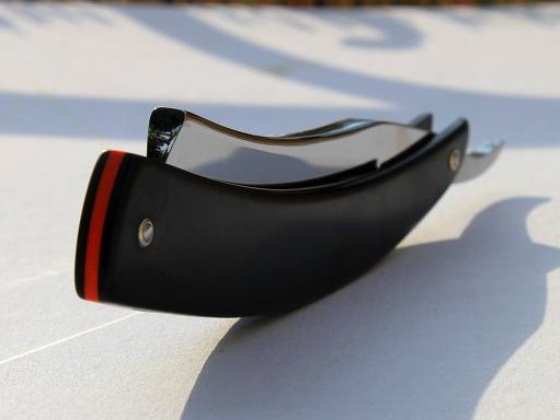

Les 2 premiers rasoirs :
Acier C145sc pour les 2, trempe 772°C a l'eau 34°C. 3 revenus d'1heure.
Le premier a une châsse en micarta paper Ivoire et le second micarta paper black .
Vidéo de test :
