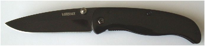

J'ai un couteau avec une lame au Titanium. Il est aussi noir que la soutane du curé.
J'aimerais savoir si cette lame peut être aiguisée ? et si oui avec quoi ?
MessagePosté le: Jeu 24 Juin - 12:40 (2010)    Sujet du message: Une lame au Titanium
Oui bien sur, ce n'est pas une lame en titane, il n'y a que la couche de protection qui est du Nitrure de Titane, un composé très dur proche de la céramique.
Et encore si tu n'a pas payé ton couteau trop cher il y a des chances que ça ne soit même pas du nitrure de titane ou alors en couche très fine.
Donc tu peux l'affûter sans problème en travaillant juste le tranchant et en évitant de rayer la protection de la lame.

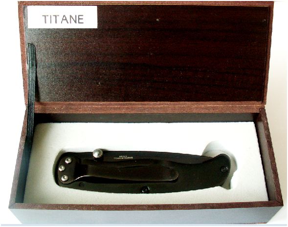

Merci pour tes infos. Au dos de la lame il est inscrit : 440 S.S. Titanium coating.
Mais il est vrai que c'est un couteau d'une 50ène d'€uros, entièrement métallique, et pas de grande valeur.

Je viens de retrouver le coffret de vente du couteau ci-dessus. A l'intérieure l'étiquette TITANE. et sur le couvercle : Virginia Blades & Knives since 1946.
Pas facile pour un débutant de s'y retrouver.

D'apres ce que j'en sait, on ne fabrique pas de lame en titane, ce métal aussi résistant que l'acier et plus léger
ne se prête pas à un bon affûtage. Par contre on peut faire des poignée, j'ai toujours sur moi une petite lampe
avec une carcasse en titane.
Quand au revêtement au nitrure de titane aussi nommé TiNi, je ne suis pas très sur qu'on en trouve sur un couteau
d'entrée de gamme, j'ai plus tôt l'impression qu'il remplace par une couche de peinture époxy noire.
Tout ce que j'ai remarqué c'est que pour les fabricants américains , quand un modèle existe en lame normale et lame
TiNi, cette dernière est un peu plus chère.
j'ai découvert la marque Virginia Blade Knives récemment, j'ai bien l'impression que la société  est américaine mais que
leurs produits sont chinois, un peu comme Gigand Knives
