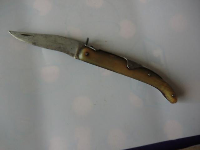

MessagePosté le: Sam 5 Nov - 13:44 (2011)    Sujet du message: nos couteaux disparus
Vieux Yatagan droit à poinçon
elbosco

MessagePosté le: Ven 11 Oct - 19:40 (2013)    Sujet du message: nos couteaux disparus
Deux vieilles Jambettes Yatagan que les Couteliers de St Etienne nous ont fournies entre
les XVIIè et le XIXè que ça soit en France, en Espagne et aux Colonies du Nouveau Monde

MessagePosté le: Dim 13 Oct - 12:19 (2013)    Sujet du message: nos couteaux disparus
tous très beaux ces couteaux !
l' un des miens ! est il toujours fabriqué ?
ni pour ni contre , bien au contraire
MessagePosté le: Dim 13 Oct - 16:23 (2013)    Sujet du message: nos couteaux disparus
Superbe vieux couteau dont il manque juste l'anneau qui permet de tirer le bloqueur de lame!
Est-ce qu'il fait 5 ou 6 x crac quand tu ouvres la lame? car il me semble qu'il s'agit bien d'un
couteaux cra-cra, un couteau qui existait déjà bien avant la Première Guerre Mondiale et qui
fut ensuite l'un des couteaux de nos Soldats Smile
