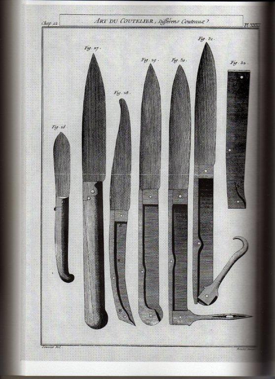

Travail de Monsieur Lemasson concernant la famille des Couteaux à becs de Corbin et à lames bourbonnaises,
laguioles y compris jusque 1850-1860 à Laguiole et 1875-1880 à Thiers:
Synthèse: Ce qui ressort du Travail de Christian Lemasson
Les couteaux à becs de corbin sont fabriqués à St Etienne depuis le 17è siècle et diffusés par centaines de milliers
dans tout le Massif Central, l'Aveyron et l'Auvergne devenant ainsi les couteaux incontournables et omniprésents
dans le monde rural
Tous ces couteaux à becs de corbin étaient à 1 ou 2 clous, certains à mouche blocante à la façon Chatellerault
(un trou dans la mouche recevant un ergot de la lame qui se bloquait ainsi), système qui deviendra le cran forcé
vers la fin du 18è et non pas au 19è et 'inventé' par Calmels
Les couteaux de Chatellerault ont toujours gardé le système de mouche blocante qui existait depuis le 17è sur
les becs de corbin fabriqués à Saint Etienne!  http://couteaux.xooit.fr/t87-Nos-tres-beaux-Chatelleraults.htm
A retenir que le mot mouche n'a RIEN à voir avec l'insecte  c'est juste que le Coutelier qui a amélioré ce système
de blocage des lames s'appellait....Monsieur Mouche
http://couteaux.xooit.fr/t106-Systemes-de-blocages-de-nos-lames.htm
La lame Yatagan était déjà produite à St Etienne dès le 17è mais sans avoir le nom de Yatagan! les Couteliers
Stéphanois (Saint Etienne) semblent être les premiers à avoir adopté le profil Yatagan en France pour des couteaux
fermants à lentille, Piémontais (et non à ressort) et produits en grand nombre dès le début du 17ème siècle.
Ces couteaux étaient appelés "à la siamoise"
Concernant les couteaux à lame Yatagan du 18è siècle, on en a 2 ici:
couteau Eustache:  http://couteaux.xooit.fr/t149-le-couteau-Eustache.htm
couteau 1789 (légèrement Yatagan):  http://couteaux.xooit.fr/t24-couteaux-1789.htm
La lame Yatagan n'apparait sur le laguiole qu'entre 1850 et 1860, et à Laguiole uniquement, avec les Couteliers Moulin,
Glaize et Calmels car Thiers n'en fera quasi aucun avant 1875-1880 continuant à produire des laguioles droits à becs de
corbin et à lames bourbonnaises, les cahiers de travail des Couteliers Thiernois sont très très précis sur ce fait...
Conclusion, il va y avoir du boulot dans les parties Histoire de beaucoup de sites de coutellerie  Smile
moi-même, après avoir assimilé les découvertes de Christian Lemasson, je suis allé rectifier quelques détails dans le Forum!
Autres livres: Actuellement, il travaille à l'écriture d'un livre sur les Couteaux de Saint Etienne du 17èm au 19èm (des becs de

Juste un petit détail sur les becs de corbin; tu avais dit que j-j perret en etait le créateur sur un de tes messages;
je pense qu'il n'a fait que mentionner l'existence d'une forme qui existait déjà depuis le XVIIè siecle  au moins.
De plus , le bec de corbin que mentionne Perret n'a rien à voir avec ceux des couteaux du XIXè. Voici une copie de
2 pages de l'ouvrage de Perret pour que tu puisses t'en rendre compte
MessagePosté le: Mar 26 Jan - 21:53 (2010)    Sujet du message: Histoire du Couteau de Laguiole
uiui je sais que c'est une erreur de ma part qui m'a été indiquée par Christian, j'ai donc corrigé ça partout
mais il semble que tu ais encore trouvé cette affirmation quelque part
J'avais trouvé cette (fausse) info dans le livre de Parvulesco: Couteaux de Poche
http://couteaux.xooit.fr/t44-Couteaux-de-poche-De-CONSTANTIN-PARVULESCO.htm
à la section des Yssingeaux (en copie dans ce lien)
De plus, quand Perret dit, en parlant du 3è couteau à partir de la gauche, que la pointe de son manche
percait les poches, il ne parle que de ce couteau, mais Parvulescu en conclut que TOUS les becs de Corbin,
percent les poches!!!!!!
Concernant les becs de Corbin montrés par Perret ci-dessus, il est clair qu'ils ont évolué avec le temps Okay
si manches et lames identifient bien un corbin, les mécanismes eux ont évolué: du mécanisme à la Capucine
(2 clous) on est passé à la mouche bloquante et ensuite au cran forcé...
