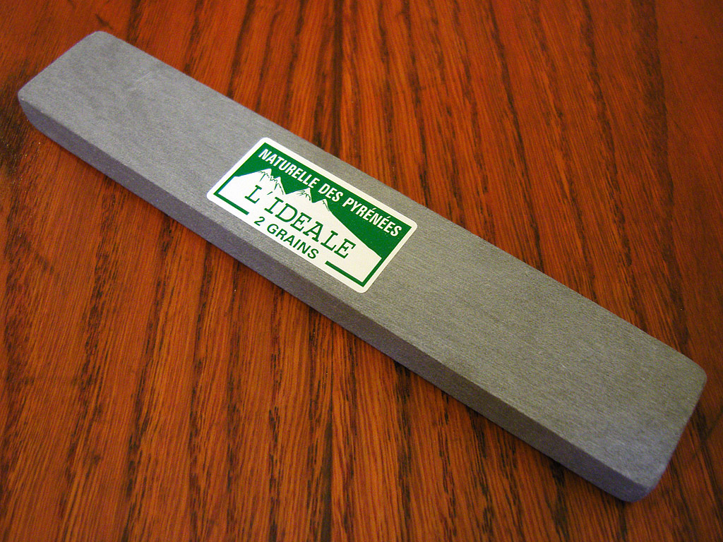

Pour ma part j'affute mes lames avec une pierre des pyrérénées
mais je trouve  que c'est pas le top :cry:  mais peut etre que le bonhomme
y est pour beaucoup Neutral  je dois pas bien maîtriser l'art de l'affutage
mais bon avec un peu de persévérance j'arrive à avoir une lame qui coupe
une petite finition au cuir et c'est bon,mais que de boulot !!! Mr. Green

J'ignore ce que vaut la pierre des pyrénnées mais je conseille comme dans beaucoup de domaines
de ne pas "mégoter" sur la qualité (comme dit Audiard dans les tontons flingueurs,"la qualité reste,le prix s'oublie" )
Donc une bonne pierre de Coticule ou japonaise c'est autour de 50€ minimum mais on a vraiment de quoi faire de
bons affutages!!
Juste mon avis!!
