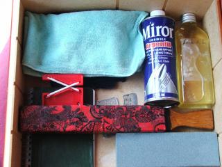

Et bien, voici ma petit mallette de docteur. Il ya un 3w40 pour l'axe de la lame notamment, de l'huile de lin pour mes jolis manches en bois,

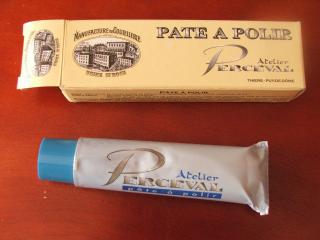

du mirror spécial inox pour les mitres, un cuir de barbier avec de la pâte à polir Perceval pour un fil rasoir, une pierre 2 grains et un petit
système de chez lansky avec deux tiges en céramique pour affûter doucement mes lames. Je pense très bientôt y ajouter une pierre DC4
de Falkniven diamnatée et céramique..

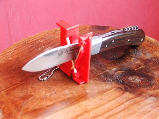

Perso, j'ai toujours sur moi mes 2 outils pour un aiguisage immédiat et les gens qui me connaissent
m'apportent leurs couteaux....ils sont toujours bien contents d'avoir un couteau qui coupe!
Ils savent aussi que dans une Coutellerie, il leur en coutera 7€ par couteau Smile
Voilà pourquoi je reçois souvent aussi des couteaux en cadeau Okay

mais c'est encore ce petit ustensile en tungstène qui a ma préférence, et que j'ai toujours sur moi, ainsi qu'une
petite lime d'horloger et une pierre à aiguiser pour les cas récalcitrants, spécialement émoussés
http://www.istorsharpener.ch/francais/default.htm
http://www.istorsharpener.ch/francais/anwendung.htm
Attention toutefois à l'utilisation, car cet affûteur peut détacher des copeaux de métal, plus ou moins longs et plus
ou moins irréguliers selon la force d'application! en fait, on obtient ces effets lorsqu'on utilise son affuteur avec force...
il n'est pas nécéssaire du tout d'y aller avec la moindre force, que du contraire, il s'agit de caresser et non d'arracher

MessagePosté le: Lun 26 Juil - 16:00 (2010)    Sujet du message: Entretien de nos couteaux
Bonsoir
Un truc qui marche bien pour les finitions d'affutâge:passer sa lame deux ou trois fois sur le dos d'un tapis de souris d'ordinateur:
je sais ça semble bizarre mais j'ai essayé et ça donne un tranchant "rasoir"!
Cordialement
Thierry
