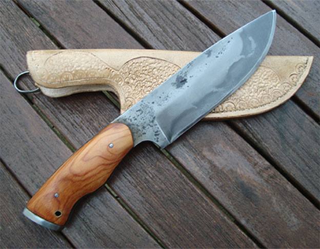

"L'air est lourd, et il flotte une odeur particulière. Le ciel s'est assombri depuis peu, les nuages s'amoncellent...
La pluie, violente à n'en pas douter sera une délivrance."( Anke en rando sous la flotte)
J'ai forgé ce couteau dans un morceau de ressort de camion. Montage à la plate-semelle avec un pommeau acier
trempé riveté à chaud sur le pommeau. Manche en if et intercalaires de cuir. Etui en cuir végétal repoussé à ma
sauce, moulé sur le couteau, puis ciré.
La trempe sélective à l'argile me rappelle cette rando solitaire sous une pluie battante...
Les dimensions:
longueur hors tout: 30.5 cm pour 16 cm de tranchant. Largeur:5 cm au plus large, Epaisseur: 5 mm.
Petite particularité, les émoutures sont convexes (il s'agit d'un couteau de "camp" et le tranchant aussi (c'est pour
ça qu'il est un peu large) Pas d'angles vifs sur ce couteau, le ricasso (enfin là où on met l'index, le petit creux quoi!)
a été arrondi aussi pour ne pas blesser l'utilisateur
MessagePosté le: Mar 10 Mar - 11:09 (2015)    Sujet du message: Le Anke's Land
Un Bon couteau à viandes et à fumaisons Mad
Super Beau en plus Okay
