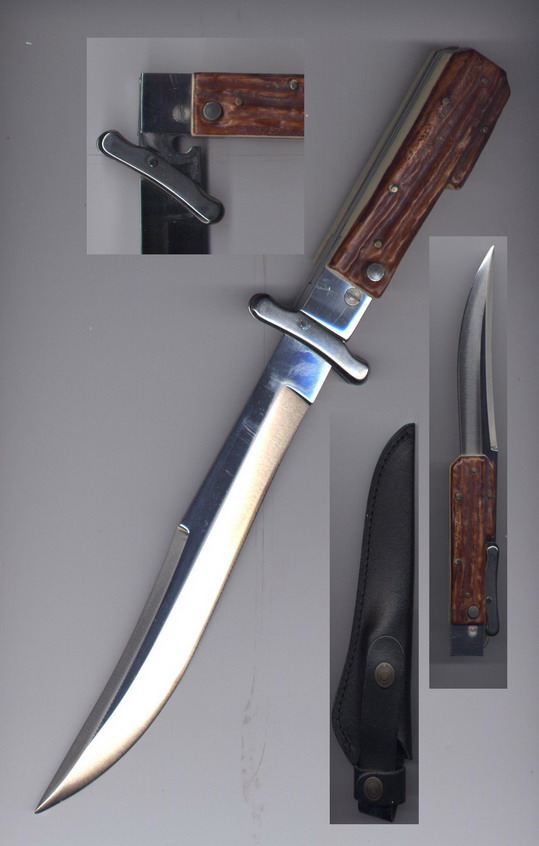

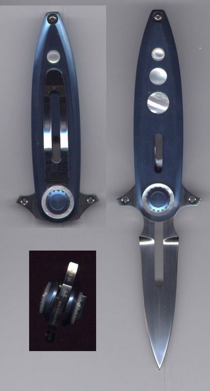

Dague à la d' Estaing par  Florinox
Le bouton sur la poignée commande le verrouillage, un trou dans la lame pour la position ouverte et un pour la, position fermée.

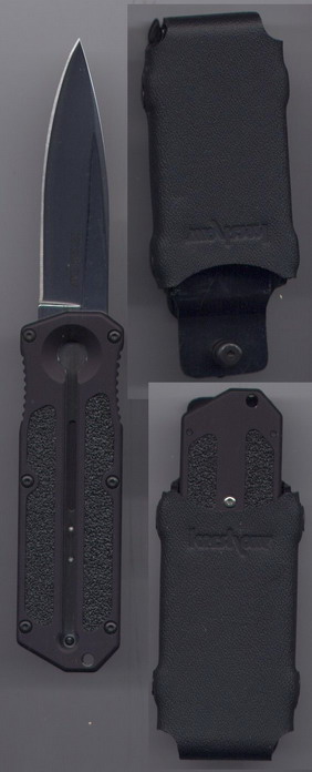

le Kerchaw Ripcord.
Le couteau est indissociable de son étui.
Le couteau est dans l'étui,la lame et prise dans le téton, il faut simplement le tirer vers le haut pour le sortir et déployer la lame en même temps.
Pour replier la lame , engager le téton dans le trou du manche et  glisser dans l'étui.
Le verrouillage se fait par une lame ressort interne.
Il existe une version sans étui rigide, un simple clip supporte le téton et permet de porter le couteau à la ceinture..

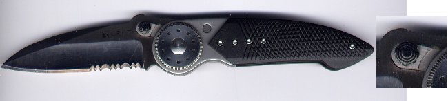

Le Rollock de CRKT,
Redessiné par Allen Helishewitz pour CRKT.
Les photos parlent d'elle mêmes, le déverrouillage se fait en appuyant sur la pompe située
sur la partie inférieure de la poignée.

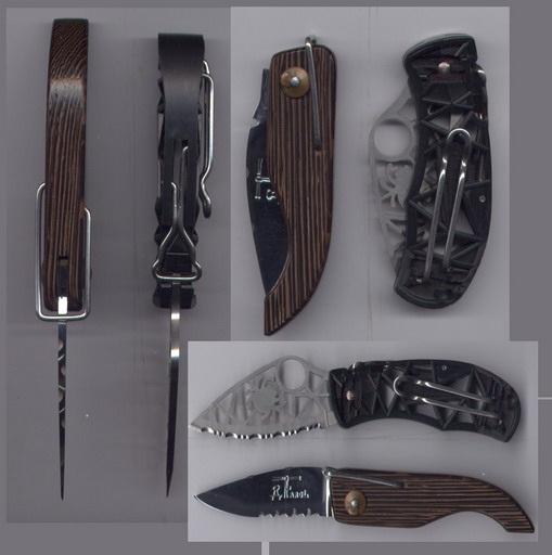

Deux systèmes très proches, un Farol et un Spyderco, même principe mais disposition différente de la lame ressort.

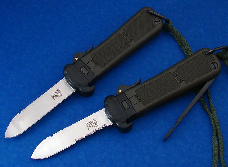

Le Eikhorn LL80
, la version actuelle du couteau des parachutistes allemands de la seconde guerre mondiale.
Encore un couteau à éjection frontale  sur celui ci pas de ressort, la lame se déploie par l'action de la gravité.Le verrouillage se fait par le levier situé sur le côté.
le Couteau des commandos de l'air par SCOF
Un verrouillage par lame ressort avec un cran dans la lame , le levier sert à appuyer sur le ressort pour l'ouverture.

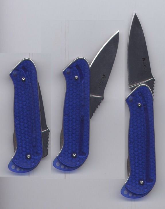

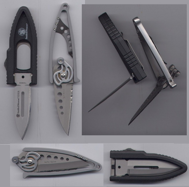

Deux modèles de side openning, le CRKT Snap Fire et le Smith & Wesson Viper.
sur le CRKT c'est le levier qui écarte les deux branches du manche
sur le S&W c'est un poussoir sur la poignée.

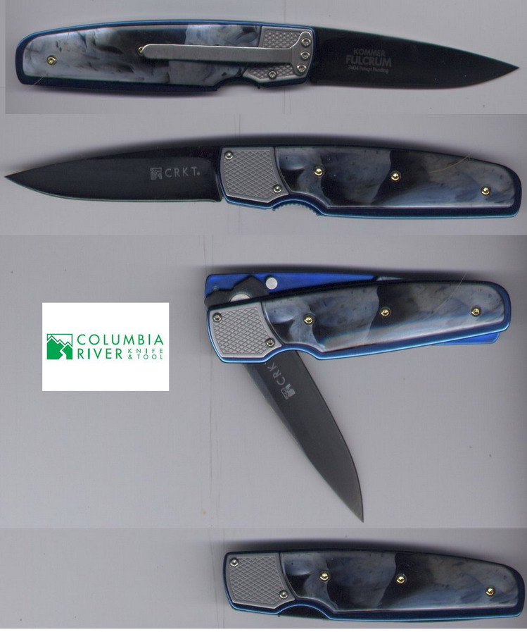

 Reçu ce matin, le  Fulcrum de chez Columbia, River Knife & Tool
avec son astucieux mécanisme d'ouverture, j'ai cherché un moment sans trouver puis j'ai regardé la notice.
Il suffit d'une poussée latérale sur la plaquette pour l'ouvrir puis d'une deuxième poussée dans l'autre sans pour verrouiller la lame.
Le blocage de la lame se fait par un système type liner Lock.
Mécanime inventé par un certain Charles Kain, Indianapolis, acheté par CRKT et intégré dans un couteau désigné par Russ Kommer.
longueur totale 16, 8 cm, longueur de lame 7 cm, poids 77g  acier AUS 8, 58-59 HRC.
